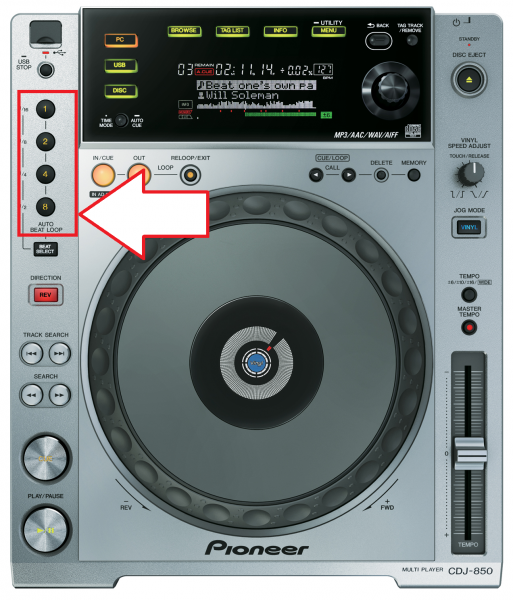

Pour les détenteurs ou connaisseurs des cdj850...
Quand celles-ci sont connectés sur le pc...>.....Vdj.....
les quatre petits boutons auto beat loup s éteignent et je n est plus les 8.4.2.1 temp mais seulement les 1/2...1/4....etc
si vous connaissez la solution je suis preneur merci.

Je dirait que c'est normale le mapping des touches ne correspond pas toujours au fonction d'origine , pour retrouver les temps de tes touches je pense qu'il faut modifier le mapping de vdj

ils sont en midi tes trucs ?
Posted Thu 12 Jul 12 @ 6:05 am
comment ca?
alors voila si je met une cles usb ou un cd ca marche bien mais des que je connect le pc meme sans allumé vdj ca coupe les 8.4.2.1 temps donc ca éteint les lumiere des boutons et ca ne marche que les 1/4... 1/2.... 1/8.... 1/16....
j ai lu un peu les script que vous avez indiqué sur votre blog...je sait pas si ces celui ci...."loop_select"....? car en faite ces le petit bouton "beat select" qui reste en position on ou off ....a voir si?
Ne pas crier au loup !!! (il fallait que je la fasse celle là, car il s'agit de "loop" et non de "loup" ^^)
Tu parles des boutons sur VDJ ? Ou sur un de tes appareil ? Donc lorsque tu branche le tout, des fonctions de VDJ disparaissent ??
Tu utilise quelle skin ?

Pour info le mapping du bouton pour activer les loops 16 - 8 - 4 - 2 etc... est : deck 1 loop 16 ou 8 ou 4 etc...

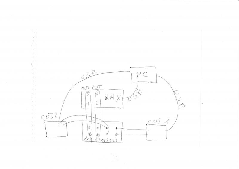

Sinon poste des screens de ta config (menu Configuration Audio + menu mappeur) et si possible un schéma de ton câblage.

sur les CDJ ?? Mais il n'y a pas de boutons loop 1 - 2 - 4 - 8 etc.. sur ces platines !

si tu as le loop manuel \"in\" et \"out\" puis a gauche il y a une ligné de 4 bouton 8.4.2.1 puis un bouton \"beat select\" qui en appuyant dessus change la valeur de ces meme touche c est a dire le 8 temps passe à 1/2... le 4temps à 1/4 etc...
merci jmf28....cela est mon branchement actuel en bas ces ma djm j ai oublier de l écrire! le branchement reste tj le meme dans toutes mes diverses config de vdj.

config 1
Vdj...>....advanced config....>
deck 1 > haut parleur pionner > output 1.2
2 haut parleur pionner 3.4
3 haut parleur rmx 1.2
4 haut parleur rmx 3.4
dans cette config j ai les cdj qui tourne ok le son ok dans le skin vdj pareil......
avec ma rmx les platine tourne tout a l air de fonctionné les musiques se charge dans le skin vdj ....apparement tout ok sauf que j ai pas le signal audio qui arrive a ma djmni dans mes enceinte donc!

config 2
deck1 haut parleur pionner....output 1.2
2 "" "" "" "" 3.4
" 3 hercule rmx asio output 1.2
4 "" "" " " "" " 3.4
dans celle ci mes 4 platines foncionnes le son des platines rmx nickel....le son des cdj grésille
dans la barre de tache la petite fenetre hercules c est bien asio qui est selectionné!
logiciel driver cdj + hercules ces les derniers.

quel est votre modèle de djm?
Posted Thu 12 Jul 12 @ 11:02 am
la 700...

-essayez de changer les câbles de branchement rca et usb
-essayez de mettre la rmx et la djm à la terre (ground, signal gnd)
-vérifiez que vous n'avez pas ce phénomène en étant sur batterie (cause: la terre des prises)

niveau branchement rca y a pas trop le choix de changer quoi que ce soit...je suis pas sur batterie mais sur le secteur...y aurais pas un probleme de compatibilitéavec seven moi je serais plutot penchez par ca...
le plus que j ai réussi a faire ces de faire fonctionné trois deck nickel 2cdj et un rmx les quatre impossible!!!, ça grésille au enceintes
