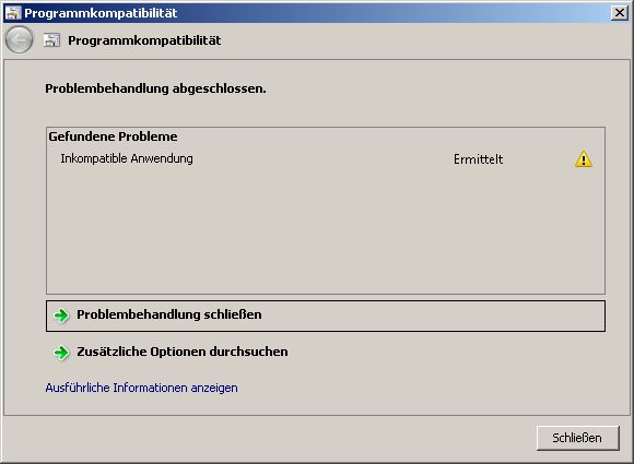

Ich habe das gleiche Problem immer wieder, dass mir ein Kratzen in die Lieder kommt und die Songs teilweise langsamer werden.
Allerdings meist erst nach so ca 2 Std ?? Bis dahin läuft alles normal.
Hab jetzt so ziemlich alle Einstellungen probiert, und nix hat geholfen.
Nun hab ich den Test von Franky_P gemacht, wie in seinem o.g. Link beschrieben ( Link habe ich nochmal angefügt), und ich bekomm ne Fehlermeldung die dort nicht aufgeführt war. Anbei mal ein Screenshot davon.
https://virtualdj.com/homepage/DJFrankyP/blogs/4441/VirtualDJ_unter_Windows_7_64bit__Troubleshooting.html
Kann mir da jemand helfen...?
Seltsam ist auch, dass ich meinen Denon-MC6000 jetzt 2 Tage lang im Dauerbetrieb mit meinem Netbook habe laufen lassen, und der Sound immernoch einwandfei ist. Scheint also wirklich an meinem Laptop zu liegen.
Hat das was mit der Fehlermeldung zu tun ?
Danke im voraus.
Grüße
Marco

Bist Du es Marco...?
Die Meldung ist an der Stelle normal. Bedeutet nur, das VDJ von nun an im Kompatibilitätsmodus läuft, das Problem also behoben wurde. das kannst Du einfach schließen und Dich entspannen :-)
Bitte stelle aber noch unbedingt sicher, das die MC6000 mit aktuellster Firmware und aktuellstem Treiber läuft! da wurde wohl einiges verbessert. Näheres siehe im MC6000 Stammtischthread.
Künftig für Dein MC6000 Problem entweder in den Stammtisch oder eigenen Thread, hier ging es um VMS4.1 und etwas andere Probleme :-)
