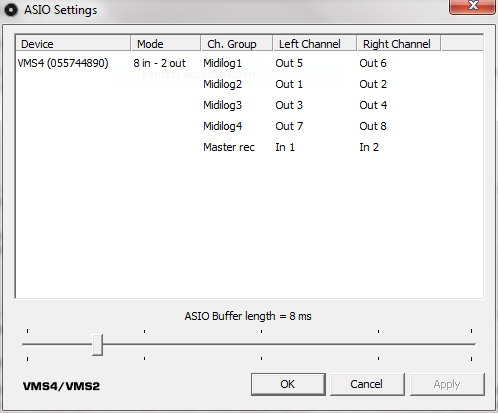

Hey, kann mir bitte jemand nen link geben wo ich nachlesen kann
wie ich die vms2 richtig route?
Sowohl mit virtual dj als auch traktor bekomme ich den rechten kanal nicht richtig geroutet
er läuft immer mit auf dem linken kanal
anders als mit meiner hercules console rmx, da hatte ich das problem nicht
linker kanal und rechter kanal kommen über den master raus und 3+4 benutze ich für
den kopfhöhrer.
liegt das am midilog 1+2, irgendwie hab ich wohl nen denk fehler????
Kann mir bitte jemand helfen.
gruss markus
den kopfhöhrer.
gruss markus

Asio Einstellungen:
Bei Dir gibt es sicher nur Midilog 1 und Midilog 2.
Midilog 1 = Out 1+2
Midilog 2 = Out 3+4

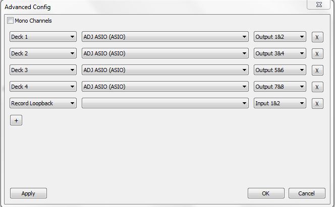

In VDJ Advanced Config:
Auch hier ist bei Dir nur Deck 1+2.
Deck 1 = Out 1&2
Deck 2 = Out 3&4
Kopfhörer ganz normal an der Vorderseite der VMS2 anstecken. Da brauchst Du keinen eigenen Kanal.
Dann sollte es normal funktionieren.
Midilog 1 = Out 1+2
Midilog 2 = Out 3+4
Deck 1 = Out 1&2
Deck 2 = Out 3&4

yooo, THXs!!! bei virtual dj klappts!!!
Danke Dir sehr.
nur bei traktor funzt immer noch nicht aber das gehört hier wohl nicht hin;-)
gruss markus
