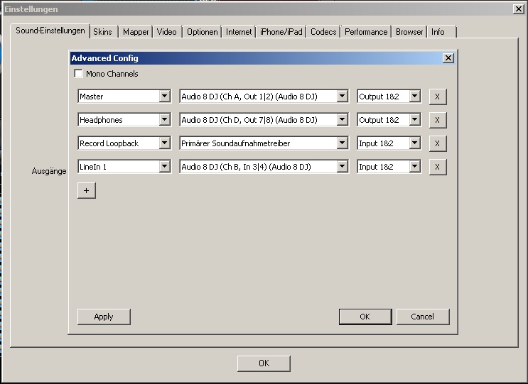

Guggst du hier, da steht bei der LE Version Aufnahmefunktion limitiert

Ansonts gehts es mir Recordloopback in der Config.
Im Ordner VirtualDJ unter Eigene Dateien.... hast eine Bedienungsanleitung von VDJ als PDF Datei, lies diese mal durch.

Gutes Argument, aber was heisst "limitiert"?
Und wieso habe ich mit Traktor Pro das absolut gleiche Problem?
Recordloopback?? Bitte genauer erklären! ;)
Posted Mon 09 Jul 12 @ 8:58 am
das geht in etwa so, hab leider keine LE Version von deinem Controller
Das geht in der Advanced Soundcard Config.
Gruss Mike
Gruss Mike

Record Loopback gibt es nur bei der Pro Full, bringt Dir also gar nichts :-)
