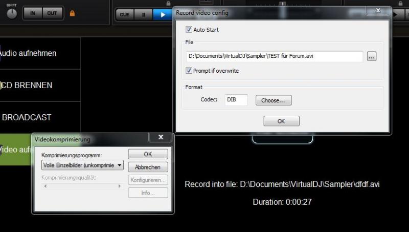

Folgendes Problem. ich wollte mal ein Video aufnehmen mit Webcam über VDJ nur zeigt es beim Rec drücken einen ERROR status an.
Ok eigentlich nix schlimmes weil steht ja codec geht nicht!
Jetzt wollte ich den codec ändern bei den einstellungen und beim klicken auch "Choose" stürzt immer VDJ komplett am.... woran kann das liegen??

ich habe bis jetzt noch kein codec packet installiert!
Es ist halt so wie es bei der standart installation von VDj ist!
Und wie gesagt sobald ich auch Choose klicke stürzt es ab ich komme nichtmal zum auswählen^^

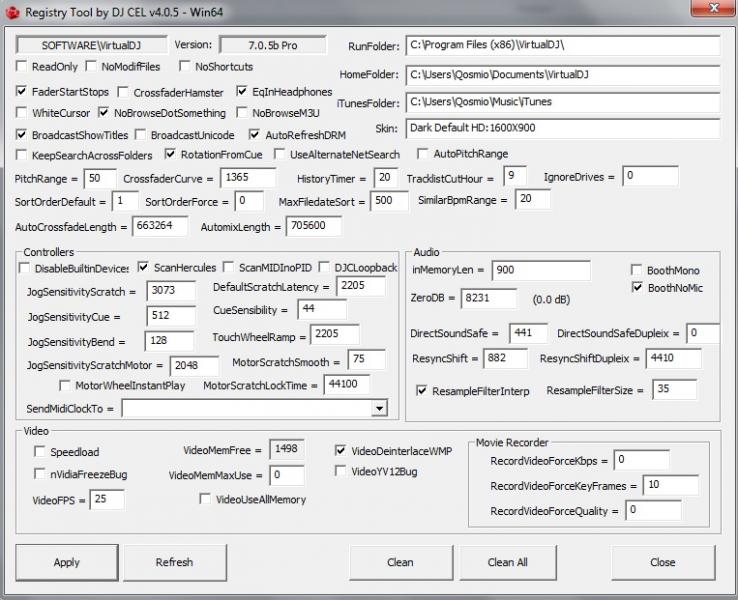

Lade dir mal das Registry Tool herunter, öffne es und stelle hier dann das Resultat als Screenshot hier ein.

Bitte
Posted Mon 09 Jul 12 @ 1:56 pm
Posted Tue 10 Jul 12 @ 2:48 pm
trage mal bei "videomemmaxuse" die hälfte des wertes von "videomemfree" ein

Grafik-Karte
Grafikkartentyp: Geforce GTX 560M
Insgesamt verfügbarer Grafikspeicher: 4065 MB
Dedizierter Grafikspeicher: 1536 MB GDDR5
Dedizierter Systemarbeitsspeicher: 0 MB
Freigegebener Systemspeicher: 2559 MB
Grafikkarten-Treiberversion: 296.10
Auflösung des primären Monitors: 1600x900
DirectX-Support: DirectX 11
CUBA-Kerne: 192
Und wo soll ich das einstellen?? in dem tool fenster??? oder wo genau?

im toolfenster, danach noch ein hacken bei speedload und ein hacken bei nvida freez bug

Gemacht und stürzt weiterhin ab sobald ich unter Einstellung auf "Choose" klicke.... :-(
