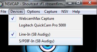

Beim streamen musst du dem Programm sagen welchen Ausgang er abgreifen soll.
zb hier bei NSV (Shoutcast isesses auch so) :
