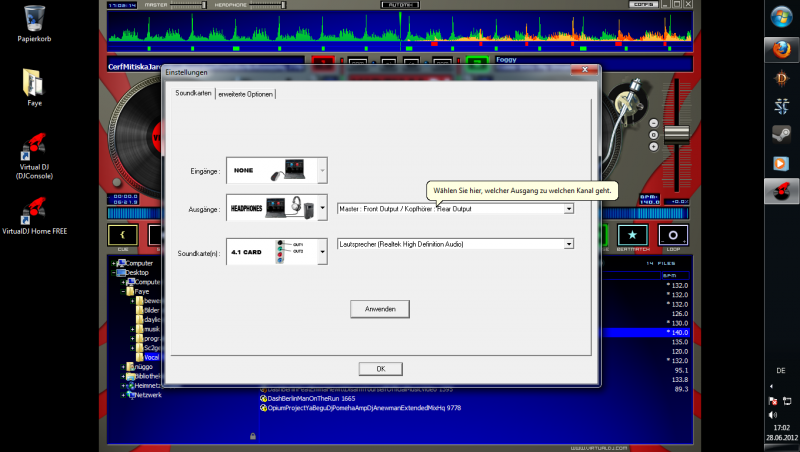

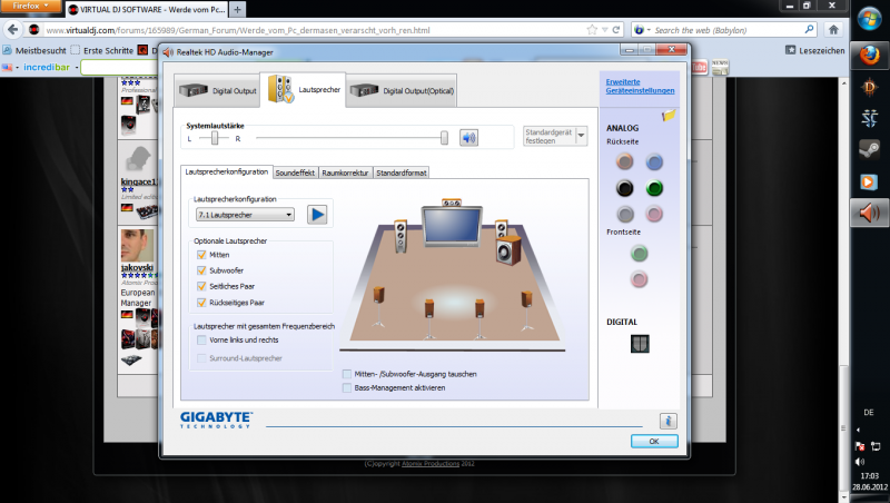

Mach bitte mal einen Screenshot von VDJ und Deinen Soundkarten Einstellungen in der Software der 7.1 Karte.
Bitte unbedingt (sofern vorhanden) den Theater Mode abschalten. Surround ebenfalls aus.

habs hochgeladen wie gesagt schwarz sind die kopfhörer auch so eingestellt und grün der monitor

Stell mal in der Einstellung für die Soundkarte mittels Pulldown Menü um. Du hast aktuell ein Surround Setting ausgewählt. Da mischt die Soundkarte die Kanäle miteinander.

Geh mal auf den pull down button deiner lautsprecherkonfiguration und stell da 4.1 oder 5.1 ein, je nachdem was dir das menue anbietet. Dann nochmal testen.

Im Moment steht in dem Pulldownmenü 7.1 Lautsprecher. Schau mal was da noch drinnsteht.

Stereo, Quadro, 5.1 und 7.1 müsste drin stehen :)
