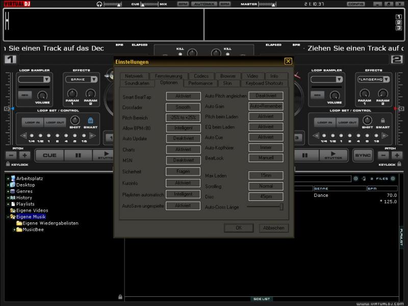

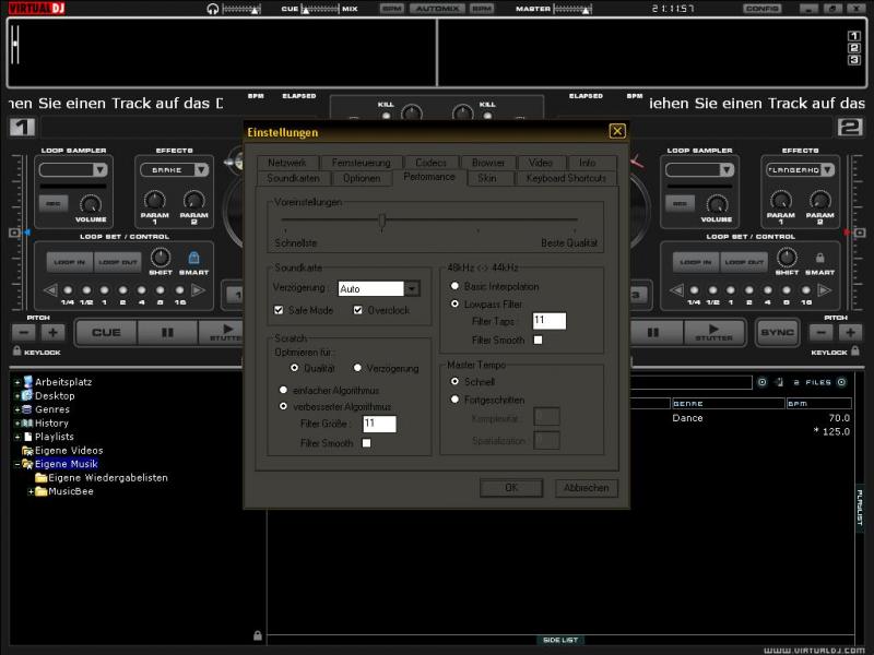

Also ich habe mal nicht vollmodus gemacht und immer noch die Rukler habe auch nen Defrag meines Rechners gemacht und auch die Version neu Install aber alles hat nichts genützt die Rukler sind immer noch da aber ich glaube die sind weniger geworden so kommt es mir vor.Kann mir einer die Einstellungen sagen von der Option vielleicht habe ich dort nen Fehler
Posted Sat 23 Jun 12 @ 2:13 pm
Nehm mal Overclock und Safe Mode raus bei deinen Sound-Einstellungen. Vielleicht hilft dir das.
Posted Mon 25 Jun 12 @ 10:06 am
hmm ok ick versuche das mal
Posted Mon 25 Jun 12 @ 12:27 pm
Habe ich versucht aber immer noch die Rukler drinne :S
