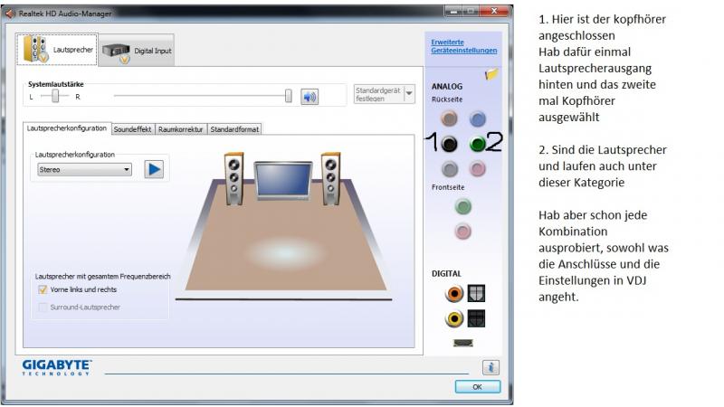

hab mir ausversehen 2 account erstellt einmal rogr003 und roger002 meine hardware hab ich hier regestriert ... sorry...
also hier mal meine aktuelle Einstellung
Das Handbuch hab ich auch schon studiert aber ohne erfolg ;)
Posted Tue 19 Jun 12 @ 12:50 pm
Du musst 2 Lautsprecherpaare d.h. Mindestends 4.1 kofigurieren.
Posted Tue 19 Jun 12 @ 12:53 pm
und dafür muss ich nun folgendes machen?
Posted Tue 19 Jun 12 @ 12:57 pm
In deinem screenshot hast du neben den boxen einen button Lautsprecherkonfiguration. Ich kenn jetzt das menue deiner soundkarte nicht, aber klick mal dort drauf. Da müsste dann ein pulldownmenue aufgehen mit verschiedenen auswahlmöglichkeiten.
Posted Tue 19 Jun 12 @ 1:01 pm
das steht zur auswahl:
Stereo
Quadrophonie
5.1
7.1
Stereo
Quadrophonie
5.1
7.1
Posted Tue 19 Jun 12 @ 1:03 pm
Versuche es dann mal mit qudrophonie oder besser noch 5.1. Dann hast du auch die entsprechenden outputs front und rear. Dann in einen out deine boxen in den anderen die kopfhörer. In vdj dann bei inputs none und outputs master und headphone.
Posted Tue 19 Jun 12 @ 1:16 pm
okay habs probiert dabei raus kam folgendes:
Bei Einstellung
Master Front Ausgang/Kopfhörer Rear Ausgang: Höre ich das Lied welches nicht vorgehört wird über die lautsprecher und über die Kopfhörer
Master Front Ausgang/Kopfhörer Center Ausgang: Höre ich das Lied welches nicht vorgehört wird über die lautsprecher und über die Kopfhörer
Master Rear Ausgang/Kopfhörer Front Ausgang: Höre ich das Lied welches vorgehört wird über die lautsprecher und über die Kopfhörer das andere lied ist nicht zu hören
Bei Einstellung
Posted Tue 19 Jun 12 @ 1:31 pm

ich habs! :) vielen dank ;)
musste anstatt kopfhörer, subwoofer auswählen
