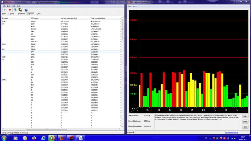

Ich hab mir heute mal den Latency Cecker runtergeladen um zu sehen, was bei meinem Laptop so abläuft. Dabei hat es mich fast vom Hocker gehaun.
Seht euch das mal an:
Vor allem die hohen Werte geben mir zu denken, da auf der Seite, die hier im Forum verlinkt ist (Forum Informationen & Mehr!) steht, dass Werte über einer ms eigentlich schon zu hoch sind.

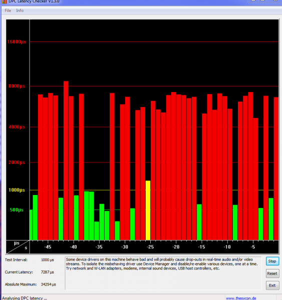

Aber jetzt aufgepasst. Diese Werte kommen schon ohne irgendein offenens Programm zu stande. Also nur in der Desktopansicht ohne Belastung des Systems. Das kann nicht normal sein:

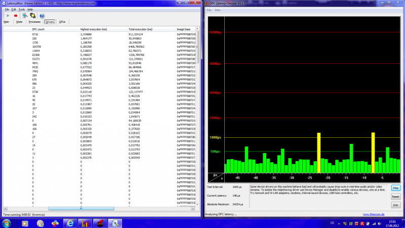

Und nun das komische. Wenn ich VDJ auf mache und scratche (nur versuchsweise, denn ich kanns einfach nicht ;-)), dann sehen die Werte auf einmal so aus:
Mein Laptop ist ein Acer Aspire 8735G mit 4GB RAM, 500GB FP, ner nVIDIA Gerforce GT 240M mit 1GB und nem Intel Core Duoo Prozessor mit 2,2 GHz.
Kann es sein, dass mein PC "Arbeit" braucht, um rund zu laufen?

Die Latenzprobleme gehen so wie es aussieht jedes mal von "DirectX Grapgics Kernel" aus. Beim obersten Bild hat der auch nen Ausschlag von 34 ms. Was hat der auf sich? Ich kenn mich da nicht so aus.

Der ist bei vielen Multimediaanwendungen für die Grafikerstellung verantwortlich. Können die Probleme vielleicht daher kommen, dass du im Bios Stromsparmechanismen an hast? Wie zum Beispiel Eist, Speedstep oder ähnliches?

Sofern Du eine Logitech Webcam oder sonst. Equipment von denen nutzt mal testweise deinstallieren und schauen ob es dann funktioniert.
Eine weitere gängige Fehlerquelle sind schlecht implementierte WLAN Treiber. Mal WLAN abschalten und erneut versuchen.
Auf jeden Fall nochmal meinen Beitrag im WIKI durchgehen das Du auch wirklich alles soweit optimiert hast und UAC abschalten.
