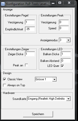

Du musst beim Levelmeter die Soundkarte auswählen.
Rechtsklick auf den Levelmeter und dann einstellen :
Teste das mal aus :)
Ich nutze das Ding immer, da ich so auch auf den Monitor ne Kontrolle habe ob das Signal verzerrt.
Sicher ist Sicher :)

Du kannst um Spitzenpeak die 0DB ruhig ankratzen !!
nur nicht das der da stehenbleibt und sich nicht zurück bewegt.
Stelle Pegel und Peak-werte so wie ich sie da habe..dann reagiert das Teil auch fix...
Und wenn der dann schön "Tanzt" is alles ok.
LG
Thomas
LG
Thomas
