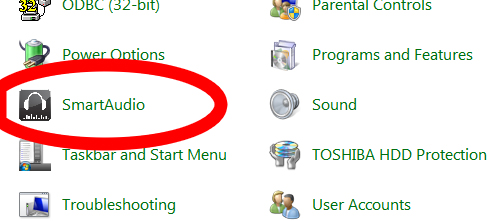

dad auto to para8uro pou exei sthn foto pws to brhskw omws egw gia na kanw autes tis ri8miseis??? exw toshiba...
Posted Fri 15 Jun 12 @ 2:15 am
Αυτό εξαρτάται από την κάρτα ήχου του υπολογιστή σου. Εαν το laptop σου έχει κάρτα ήχου της RealTek τότε κάτω δεξιά στα εικονίδια δίπλα στο ρολόι πρέπει να υπάρχει ένα καφετί ηχείο. Πατάς εκεί και ανοίγει το παράθυρο. Εαν το laptop σου δεν έχει κάρτα ήχου της RealTek τότε πρέπει να δεις τις ρυθμίσεις της συγκεκριμένης κάρτας για να επιλέξεις τις ανάλογες ρυθμίσεις.
Σημ: Ένα Toshiba Quosmio που έχω δεν έχει κάρτα της RealTek. Έχει όμως αντίστοιχο πίνακα ελέγχου όπου εκεί ρυθμίζεις πόσα ηχεία θες να συνδέσεις στον Η/Υ. Βάζεις 4 και είσαι οκ.
Posted Fri 15 Jun 12 @ 5:00 am
e pws ri8mizw na exw 4 ixeia...afto 8elw na ma8w....! pou einai afth h ri8mish?? rwtaw giati den exw dei pote kati tetio... pinaka elegxou -> uliko kai hxos paw egw...
Posted Fri 15 Jun 12 @ 12:35 pm
Eksartatai apo tin karta ixou pou exei to laptop sou. Den exoun oles pinaka elegxou. Dokimase na pas sto website tou kataskeusti tou laptop kai na katevaseis apo ekei oti exei sxesi me karta ixou (drivers kai utilities)
Posted Fri 15 Jun 12 @ 3:41 pm

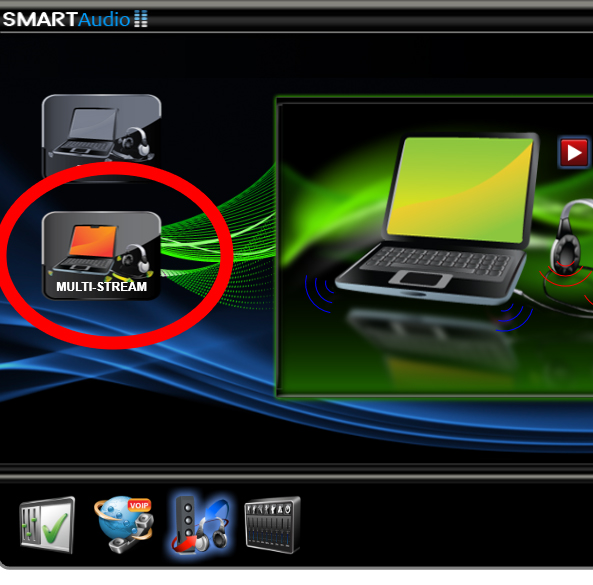

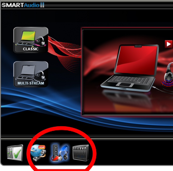

Για το Qosmio οι ρυθμίσεις είναι:
Posted Sat 16 Jun 12 @ 1:54 pm
