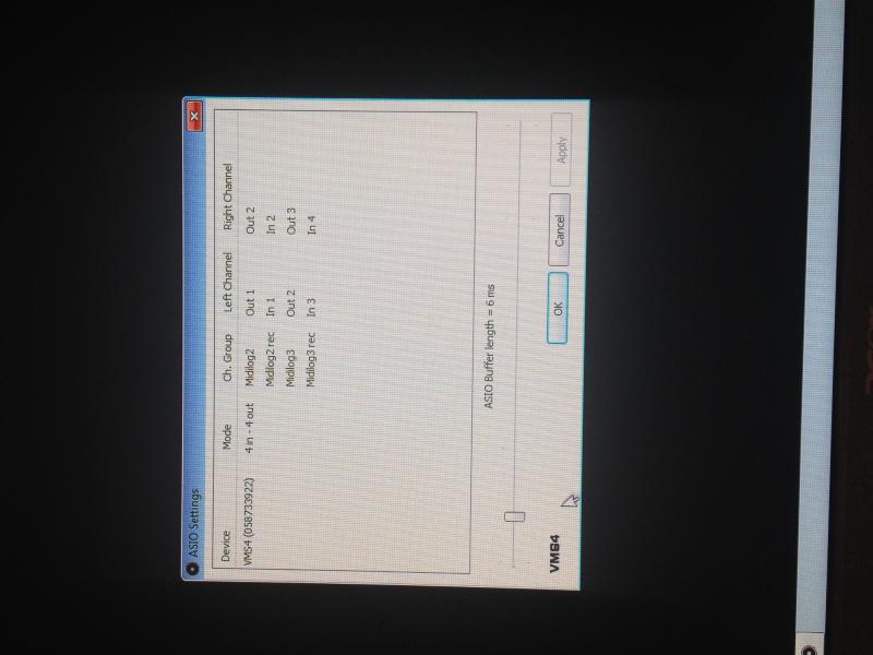

Liebe Kollegen,
ich habe in letzter Zeit größte Probleme bei meinen Kanal Einstellungen beim Arbeiten mit dem VMS4.
Normalerweise arbeite ich mit 2 Decks (MIDILOG 2 Deck links und MIDILOG 3 Deck rechts) die sich getrennt auf meinem VMS4 steuern lassen.
Ich arbeite mit einem ASIO Driver.
In letzter Zeit lässt sich das DECK RECHTS nicht mehr steuern bzw. lässt sich zwar steuern jedoch bekomme ich kein Ausgangs-Signal.
Das linke Deck funktioniert einwandfrei.
Das Problem besteht, seitem mein Channel-Fader (MIDILOG 2) mal kaputt war. den habe ich durch eine neue Platine ersetzen müssen.
kann mir bitte Jemand helfen! =)
lg Florian

Hast du schon mal versucht über die advanced config alle 4 decks zu configurieren ?
Wäre interessant zu wissen ob bei dem paralleldeck der gleiche fehler auftaucht....
Hast du den channelfader selber getauscht oder deine vms 4 zu aa geschickt ?

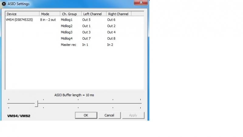

hallo ihr lieben bei mir ist auch midi 3 im ar...... nun wollte ich wissen ob ich midi 1 auf den linken teller einstrellen kann und midi 4 auf den rechten geht das ??? wenn ja bitte um schnelle hilfe
Posted Mon 13 Jan 14 @ 2:19 pm
Bitte mal die Settings in deinem Asiopanel posten...
Posted Mon 13 Jan 14 @ 2:29 pm

da sind sie
Posted Mon 13 Jan 14 @ 2:41 pm
VMS ausschalten, vorn auf 8 Out stellen, VMS einschalten.

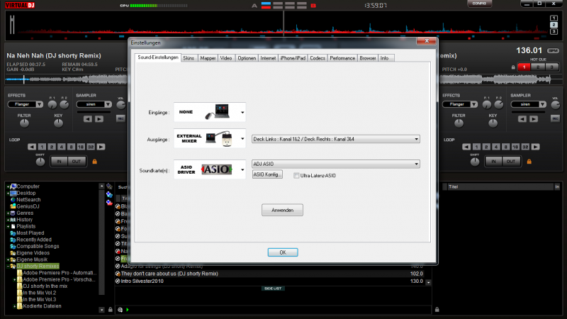

der fader geht an sich noch nur der muss ein bischen gedrückt werden ... wenn ich alle 4 nehme kann ich die aber nicht alle über den teller nutzen oder zb. line 1 u.2 auf den linken und 3u.4 auf den rechten ???
Posted Mon 13 Jan 14 @ 2:49 pm
Ich hab den LE-Skin grad nicht installiert, aber ich meine, Du kannst doch per Swap-Button im Skin die Kanäle "nach oben legen", oder nicht? Dann müssten sie auch per Jogwheels usw. ansteuerbar sein.
Posted Mon 13 Jan 14 @ 2:52 pm
habe auch nicht die le version habe die 7er pro version so nun geht midilog 1 auf links und midi 2 auf rechts hätte gerne doch midi 4 auf rechts
