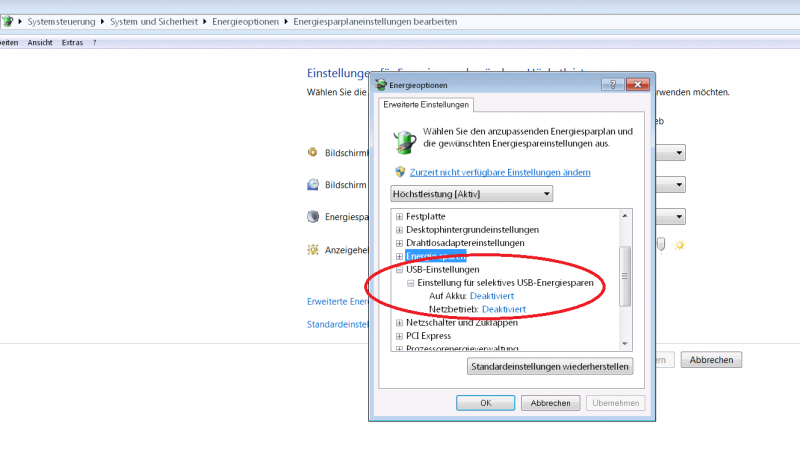

als zweites bitte eventuell mal prüfen, ob an deinen USB Ports die Energiesparfunktion aktiv ist. Wenn ja, dann bitte mal deaktivieren und nochmals testen...

Dies habe ich jetzt auch gemacht.
Es steht jetzt auf Deaktiviert, hat aber leider auch nichts gebracht.
