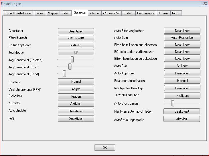

So, habe gestern Abend live getestet und es funktionierte auch alles sehr gut. Allerdings habe ich ein kleines Problem festgestellt: Das Jogwheel ist zu empfindlich, bzw. lässt sich zu leicht bewegen. D.h. durch denn Bass vibriert es so, dass das entsprechende Deck von meinem CUE-Punkt wegläuft...
Was kann man da machen und wie, Einstellungen im Mapper oder direkt was am Player justieren? Wie müsste das evt. Mapping aussehen?
Vielen Dank, Chris
Vielen Dank, Chris
Posted Sun 27 May 12 @ 4:35 am
In den Eintellungen dort wo die 3 Jog-Optionen sind (Scratch,Cue,Bend)..dort kannste das feinjustieren.
LG
Thomas
LG
Thomas
Dankeschön :-)! Manchmal sieht man den Wald vor lauter Bäumen nicht...
Werde es mal ausprobieren.
LG
Chris
Posted Sun 27 May 12 @ 8:44 am

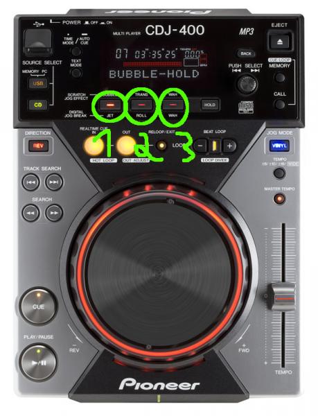

Im Mapper steht, dass man mit der HOLD-Taste irgendein Menü öffnen kann!?! Was genau macht die HOLD-Taste denn, wie sie original gemappt ist??
Die auf dem Bild markierten Tasten 1, 2 und 3 sollen:
1: Einen mit der Maus vorher ausgewählten Effekt (z.B. Brake oder Backspin) starten oder stoppen.
2: Ein mit der Maus ausgewähltes Sample starten oder stoppen.
3: Zum ersten Hot-Cue-Punkt springen.
Wie der originale Mapper belegt ist, kontrollieren die Tasten 1, 2 und 3 jeweils das Hot-Cueing.
@Gamer354: Was meinst du genau mit Effektseite, Samplerseite und Browserseite?
...Sorry übrigens für die hässlichen Markierungen, hatte gerade keine Lust das ordentlich zu machen ;-)
Posted Mon 28 May 12 @ 4:19 pm
1. effect active
-> start or stop the effect. you can also specify an effect by name ('effect "my_effect" active on'), or use a different effect slot ('effect 3 active').
2. sampler play
-> play the selected sample. syntax 'sampler play' plays the default sample. 'sampler 4 play' plays the fourth sampler slot.

3. hot_cue 1
-> if no cue point is set, set one at the current position. otherwise go to the cue point and start or continue playing. if in loop, set the cue point as new loop_in but keep loop_length. you can specify a number ('hot_cue 1', 'hot_cue 57') to work with several cues. number 0 or no number works on the last used cue.
