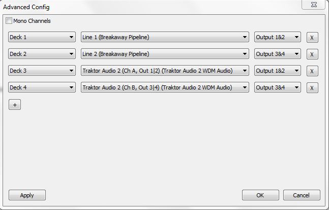

Du brauchst nicht viel zu testen. So wie oben von PachN beschrieben, läuft es so, wie Du Dir das vorstellst.
Bis vor wenigen Minuten selbst getestet und kann die Funktionalität bestätigen. :-)
Wird bei Dir auch kein großer Aufwand mehr sein, da Du das meiste schon erledigt hast.
Asio-Treiber von der Audio 2 installieren, Audio 2 anstecken, in VDJ die Audio 2 zuteilen (den freien Decks).
Ob Du bei der Audio 2 "Output 1&2/Output 3/4 oder Output 5&6/Output 7&8" angibst spielt keine Rolle.
Ging bei mir beides.
Mapping sollte ja schon passen bei Dir.
Wenn Deine Audio 2 eingetroffen ist und Du noch Fragen hast, dann frag ruhig.
Posted Thu 31 May 12 @ 2:32 pm

So, neuer Lagebericht. :-)
Es laufen alle 4 Decks über BW DJ und die Audio 2 (ohne die Audio 2 wieder in die VMS4/4.1 zurückführen zu müssen).
An Kanal A die Boxen/PA, an Kanal 2 die Kopfhörer.
So, wie Du es Dir von Anfang an vorgestellt hast.
Hier noch ein paar Bilder von meinen Einstellungen:
Die Audio 2 ist von Vorteil, da man auch gerne Vorhören möchte.
Abgesehen davon, wird es dadurch praktisch 2x verstärkt (obwohl Deine VMS4.1 von sich aus schon mehr Druck hat, als meine VMS4).
Posted Thu 31 May 12 @ 3:53 pm

Vergessen zu erwähnen (falls es nicht ganz klar ist).
Vorne an der VMS auf 8 OUT und die Channel alle auf Usb.
Lautstärkeregler für die Kopfhörer funktioniert auch, also aufpassen, dass der nicht auf 0 steht.
Die LED-Anzeige bei der VMS funktioniert natürlich nicht, da sie ja nur mehr als Midi-Controller fungiert.
Solltest Du das Bedürfnis verspüren, die Gain-Regler zu benutzen, dann musst Du sie nachträglich noch mappen.
Viel Glück und viel Spass, wenn Deine Audio 2 eintrifft.
Wie vorhin schon erwähnt, falls es doch Probleme gibt, dann einfach melden.
Edit:
Wegen Deinem Hinweis habe ich mir die Variante nochmal angesehen und versucht umzusetzen.
Zum Glück mit Erfolg. :-)
Edit:
roBroY09 wrote :
...hast du dir schon mal braenzu`s variante angeschaut..er meint das man die ganze 4.1 mit der audio2 über bdj jagen kann...steht auch hier im thread...
Posted Thu 31 May 12 @ 4:16 pm
