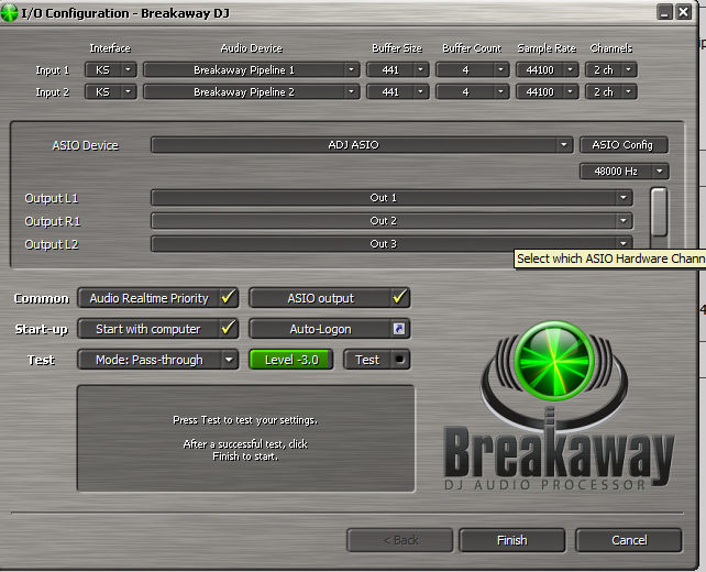

so.. nachdem wir nun fast 2 stunden getestet haben folgendes ergebnis :-((
lt. sven lässt sich der master out z.B. vom einem denon separat ansprechen. und genau hier setzt bw dj an.
bei der vms 4.1 geht das nicht. dort können nur die einzelnen decks angesteuert werden. da bw dj aber nur 2 stereokanäle zur verfügung stellt, können bei der vms 4.1 nur 2 decks angesprochen werden. beim denon kann sich bw dj in den master out einklinken, da man diesen separat routen kann und mischt dort alles auf, was aus dem master out rauskommt. das ist jetzt zwar nicht mega prof. erklärt aber ich glaube die meissten wissen was ich meine......( zumindest die denon user) sven und ich versuchen die Tage nochmal eine session.
to be hopefully continued....
sollte irgend jemand noch eine idee haben.....lasst es uns bitte wissen.

Wie bzw. was habt ihr denn getestet?
Posted Wed 30 May 12 @ 3:28 am
mal sehen ob ich die 2 stunden in kurzform bekomme:
vms im post eq modus
bdj configuriert, 2 piplines/ 4 outputs
die pipelines sind quasi die asiotreiber der einzelnen decks
die outputs stehen für die jeweiligen midlog kanäle
2 deck funktionieren die andern beiden nich
Posted Wed 30 May 12 @ 3:32 am

@PachN
Frage:
Bei der vms sind deck 1 und deck 2 über bdj configuriert. Der controller steht im post eq modus. Midlog 3 und 4 ( das ist bei mir deck 1 und 2 ) stehen auf usb. Da wahrscheinlich bdj den rest der soundkarte blockiert nun folgendes szenario. Wenn ich midlog 1 und 4 auf analog stelle, kann ich dies überhaupt in vdj konfigurieren und wenn ja, könnte ich dann deck 3 und 4 parallel zu meinen usb decks analog ansprechen. Bzw. Ist das überhaupt hardwaretechnisch möglich. Hintergrund: 2 decks werden über bdj versorgt, die anderen arbeiten " konventionell. ..... Nur mal so ein gedanke...bis die bdj 4 deck lösung kommt.
EDIT: Wenn irgendwelche befehle z.b. der lf oder der eq buttons dann im skin nicht übertragen würden( funktion natürlich schon)....also diesen kompromiss würde ich ohne weiteres eingehen.
Frage:

es geht mir schon den ganzen tag vie verrückt im kopf umher...da ich kein controllerspezialist bin weiss ich eben nicht wie die physikalisch in den verschiedenen modi reagieren bzw. wie rum man denken muss. asio treiber analog, midi hin und her oder nur mixer, irgendwas routen, wenn ja was,
advanced config rauf und runter ich werde irre !!!!
mit diesen einstellungen läuft es wunderbar deck 1 + 2. aber wie verarbeite ich deck 3 und 4 analog, digital, als deck oder master ....ich mach jetzt gleich ein bier auf !!!
Posted Wed 30 May 12 @ 8:32 am
Füge halt noch 2 Decks hinzu, gib als Soundkarte die VMS an und eben die noch nicht belegten Outputs.
Dann noch zwei Inputs mit In 1&2 und 3&4 und
dann an den jeweiligen Kanälen an der VMS vorne auf analog stellen.
So würde ich es jetzt erst mal versuchen.
Posted Wed 30 May 12 @ 9:32 am

bei den inputs kann ich aber nur auswählen:
microphone
timecode 1-4
line in 1-4
record loop back
EDIT also ich meine bei der advanced config
microphone
timecode 1-4
line in 1-4
record loop back
