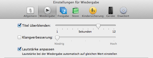

Das hab ich vorhin überlesen. Tut mir leid.
Ich habs mal bei iTunes mit Popsongs ausprobiert. Dort gibt es die Funktion Titel überblenden. Sie fadet den alten Song langsam aus und spielt den neuen mit voller Lautstärke währenddessen ein. Zumindest hört es sich so für mich an. Hör dir das am besten mal selbst an. Das ist zwar nicht zu 100 % das, was du willst, aber es könnte zumindest eine bessere Lösung als der Automix von VDJ sein. Ich schau aber noch weiter, ob es vielleicht eine entsprechende Lösung via Plugin für Winamp gibt, die exakt das so macht, wie du es möchtest, aber bisher habe ich nur ein Crossfaderplugin gefunden, dass mit der aktuellsten Version nicht mehr kompatibel ist.
Hier das Einstellungsfenster von iTunes.
