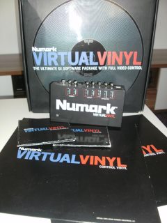

Hallo!
Timecode Vinyl würde auch noch mit dem "Virtual Vinyl" Paket funktionieren,falls es das noch zum kaufen gibt.
Wie gut das gesammte Paket funktioniert,weiss ich allerdings nicht.

Ich habe noch ein Komplettes Packet hier liegen
LG
Thomas
LG
Thomas
