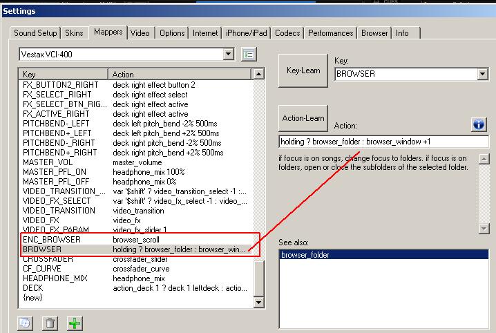

Προφανώς οταν λες 'ροδα' δεν εννοεις το jog αλλα στο περιστροφικό browse κουμπί.
Δεν θυμάμαι τι εχει αλλαξει με το firmware παντως οχι αυτο απο οσο ξέρω, αλλά κάτι μικρής σημασίας.
Καταρχήν επειδή εχεις εγκαταστησει προσθετο μαππερ δες μηπως εχεις καποιο conflict ..
Πρεπει στο config > mappers να βλεπεις ενα entry vci 400 oxi 2.
To "KEY" η που αφορα το κουμπι οταν το πατας ειναι το : BROWSER
Προς το τέλος της λίστας.
Χωρις να εχω εγκαταστησει τον δικο σου μαππερ βλεπω πως εχουν κανει πολυ συνθετη δουλειά εκει με shift και αλλες παραμετρυς και ισως αυτο που θέλεις να γινεται ηδη.
Δοκιμασε ομως να σβησεις ολη τη γραμμη κα αλλαξε την με κατι απλο που κανει μονο αυτο που θέλεις.
πχ.
browser_window "folders"
πχ.

Panteli... epeidi einai Savato kai isos prospatheis na to lyseis teleytaia stigmi.. ksero pos einai.
Min to kaneis tora..an ola douleyoun ektos apo to focus tou browser.
Den mporo na se parakolouthiso auti ti stigmi me ta vip kai pid xoris na exo tin konsola, kai eimai kai sti douleia..
Genika na ksereis pos gia tous ypostirizomenous controllers den xreiazetai na egkatastiseis kanenan mapper..
O mapper kai to def file, ainai ensomatomena sto programma kai as min ta blepeis stous fakelous devices kai mappers antoistoixa.
H vci 400 einai eidiki periptosi me to firmware update.
Etsi loipon gia tin anakolouthia pou exeis sto virtualdj mac kai pc endexomenos na einai diaforetika revision (build) >>ara kai diaforetikoi oi ensomatomenoi mappers.
Parolo pou einai kai ta dyo 7.05b, kapoio apo ta 2 einai piso.
Kai nomizo pos etsi einai kai sto download center.
H teleytaia ekdosi pc einai 7.05b b391, den eimai sigouros gia mac.
Blepeis tin ekdosi sto config >> info
Sou etoimazo ena screenshot me auto pou sou egrapsa sto prohgoumeno post san grigori lysi, an den sou doulepsei se auto to koumpi to bazeis se ena allo h sto keyboard kai kaneis tin douleia sou..

To koumpi auto stelnei entoli ENC BROWSER otan to gyrnas kai BROWSER otan to patas.
Epeidi to mapping to blepo poly syntheto kai eksartate apo shift kai alles metablites, sbise tis 2 grammes deksia kai grapse kati pio aplo, des an douleuei :

Aπο οτι διαβασα και στο Ξενο foroum το προβλημα ειναι γενικο με τα mac .....
Δεν εχουμε παρα να περιμενουμε για καποια νεα αναβαθμηση του virtual ....

Το ονομα στα midi εμφανηζεται ως Vestax VCI-400.......
Απο οτι καταλαβα δεν φορτωνει το Def File που εχω στο φακελο device και ουτε τον mapper γιατι οταν τα βγαλω απο τους φακελους ο κοντρολερ παλι δουλευει κανονικα με το προβλημα να παραμενει !! Τα βαζω στην θεση τους και αλλαζω το ονομα του mapper σε ............ Vestax VCI-400 Custom και οταν ανοιγω το προγραμμα βλεπω δυο mappers και ο κοντρολερ δουλευει με τον μαμα Vestax VCI-400 και οχι με τον custom .....
Παρατηρησα οτι στο macbook το Vid ειναι οκ 0x1AA1 αλλα το Pid ειναι 0x0231 και οχι 0x0230 που ειναι περασμενο στο Def. File και το ονομα της συσκευης εμφανηζεται ως Vestax VCI-400 (Απο το device info του mac)
Το sysexid ειναι οκ F07E7F0601F7 (απο το midi trace)
Παρακατω εχω την αρχη του def file (αυτo που κατεβασα απο το site για μετα το firm. update)......

Οκ παιδια το προβλημα solved..........
Δεν μπορουσα να αλλαξω το driver name απο το Mac .........(το midi setup εχει αλλαξει )
και τελικα εκανα τις παρακατω αλλαγες στο DEF FILE
Στο macbook το Vid ειναι οκ 0x1AA1 αλλα το Pid ειναι 0x0231 και οχι 0x0230 που ειναι περασμενο στο Def. File και το ονομα της συσκευης εμφανηζεται ως Vestax VCI-400 (Απο το device info του mac)
Το Original def file ειναι το παρακατω (αυτo που κατεβασα απο το site για μετα το firm. update)......
<?xml version="1.0" encoding="UTF-8"?>
<device name="VCI400" author="Atomix Productions" type="MIDI" sysexid="F07E??060200400230020000????????F7" vid="0x1AA1" pid="0x0230" drivername="VCI-400" decks="4">
Οποτε εκανα τις παρακατω αλλαγες def file
<device name="VCI400" author="Atomix Productions" type="MIDI" sysex="F07E7F0601F7" vid="0x1AA1" pid="0x0231" drivername="Vestax VCI-400" decks="4">
το device name το αφησα ως εχει γιατι ετσι ειναι περασμενο και στον mapper
Ανοιγω το Virtual και ............ ταρα ταρα .....ολα οκ δουλευει η κονσολα 100% και ο Browser .......Full
Ευχαριστω παιδια .....απο την αρχη δεν μου φενοταν κατι καλα στο def file .... αλλα ηθελα σπρωξιμο να κανω τις αλλαγες γιατι οσα ξερω τα διαβασα εδω μεσα απο αλλα ποστακια με τα ιδια προβληματα ...!!!
