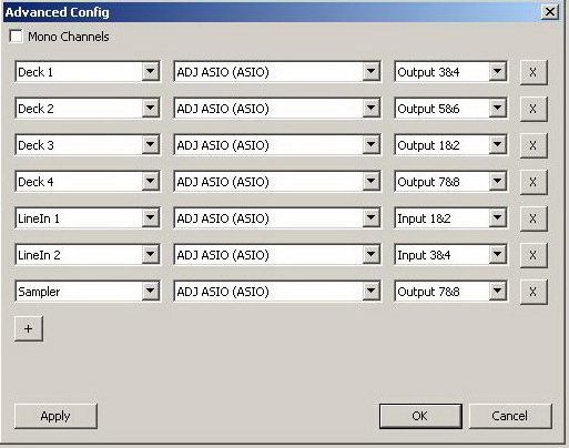

Habe VMS4.1 (4-Deck) und habe für die Sampler einen Kanal \"geopfert\". Ich benutze die Sampler allerdings auch nicht zum Mixen, sondern als Jingles bei Fam. Feiern. Wenn die Truppe spontan anfängt zu singen, dann habe ich die entsprechende Musi gleich drauf:
\"Hoch soll er leben\", \"Ein Prosit der Gemütlichkeit\", sowas eben.
Hier mal die Einstellungen:
Damit kann ich den Lautstärkepegel anpassen.
Vieleicht hilft es ja irgendwem weiter.
Gruß
DJ-Professor
