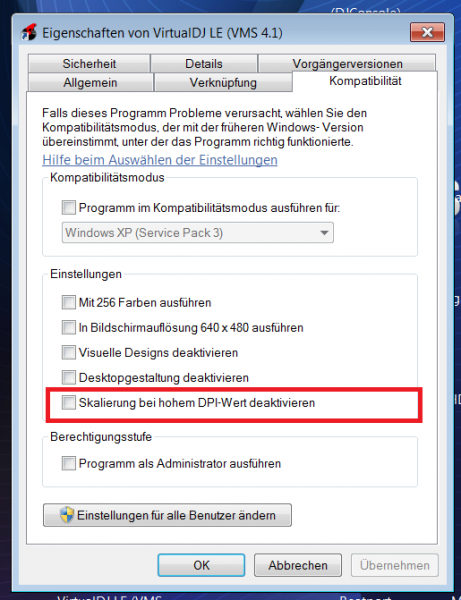

Hi, hier mal ein Beitrag zum Tema:
http://de.virtualdj.com/forums/160511/German_Forum/Skin_Problem_bei_LE_Version.html?search=Strg+Entf&page=1
Ein Post daraus:
"Problem gelöst!
Nachdem die Auflösung mit allen Mitteln wohl nicht änderbar ist bei der LE Version, habe ich folgendes gemacht:
Mit Rechtsklick auf die VDJ.exe Datei (i.d.R auf dem Desktop) und die Eigenschaften aufrufen. Im Kontext- Menü "Kompatibilität" einen Haken bei "Skalierung bei hohem DPI-Wert deaktivieren" setzen. Das wars! Jetzt ist der Skin in der Auflösung wie auf dem Desktop.
Gruß
Uwe "
Hoffe es hilft ? Habe leider meine LE nicht mehr installiert und kann da nicht selbst Testen.
Gruß
DJ-Professor

Sollte mit der LE als auch mit der Pro funzen...
Posted Sat 30 Mar 13 @ 10:42 am
Das mit der Skalierung war der entscheidende Hinweis. Vielen Dank für die nette Unterstützung.
