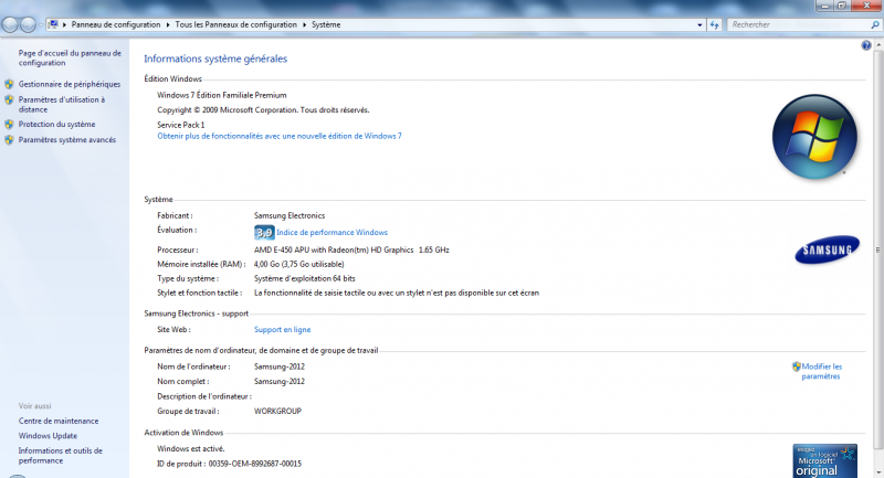

Processeur = AMD E-450 APU with Radeon HD Graphics 1,65 GHz

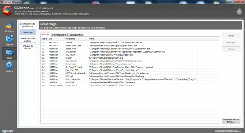

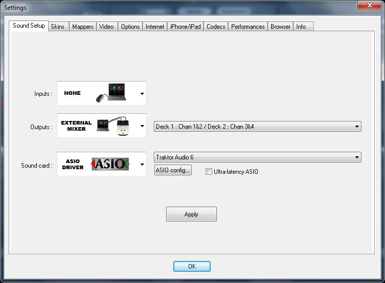

Sa va être galère pour toi, mais mets nous des captures d'écrans de :
- Performance VDJ
- Config audio de VDJ
- Dans l'executer ou Ccleaner l'onglet démarrage
- Config pc

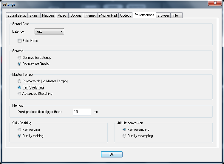

Je regarde ça, mais déjà tu peut mettre "redimension skin " sur rapide, le "redimension de qualité demande plus de CPU.

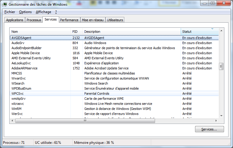

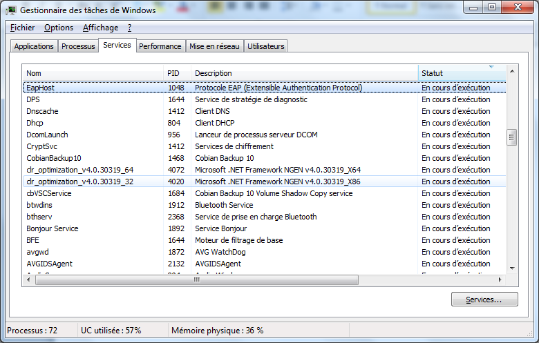

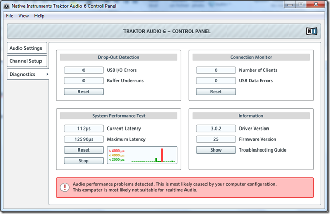

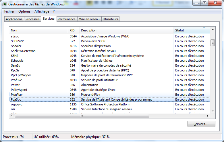

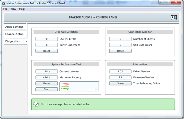

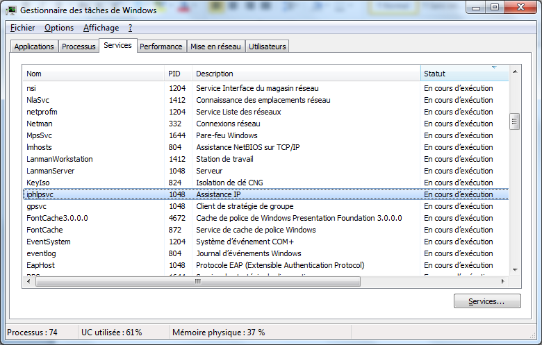

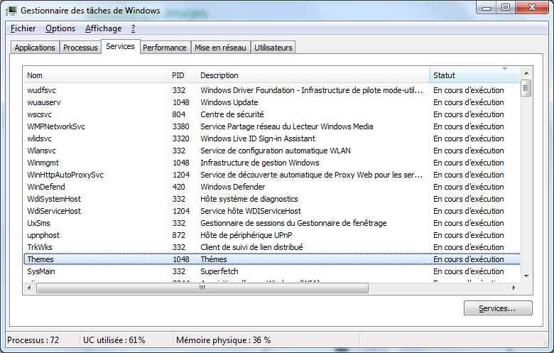

J'ai desactivé 100% des services (copie d'écran ci-après) et le pb continue.

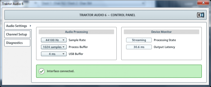

En fait tout fonctionne pendant quelques minutes, voir ci-dessous copie d'écran du diagnostic de la carte son.
Et puis de façon ALEATOIRE, toutes les 3, 4, 5 ou 7 minutes ..., j’ai un pic (audible) énorme pendant une seconde (copie d'écran ci-dessous).
Je post également les copies d'écran de ''mes services''

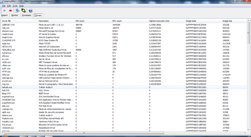

Pour mieux cerner le problème je risque de me répéter mais utiliser LatencyMon et faite une copie d'écran des services comme dans mon tutorial qu'on puisse aussi voir tout les services qui sont consommateurs de CPU !
Et comme déjà dit dans une de mes réponses IMPORTANT mais mettre SKIN sur FAST ou sinon utiliser le logiciel SkinResizer pour l'adapter à votre écran ce qui est encore mieux ,-)

Le skin est bien sur ''fast''

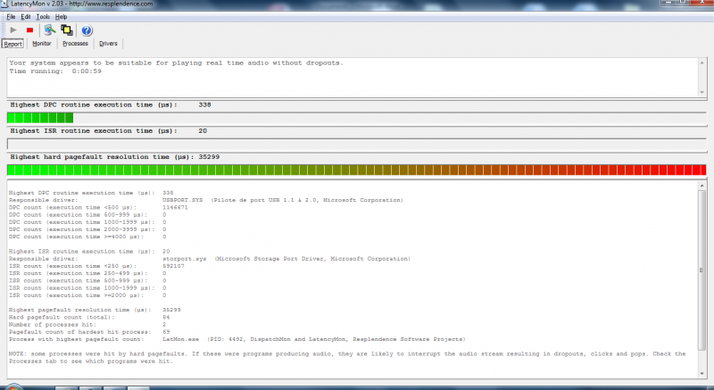

Ci-après copie d'écran Latency Mon(avec VDJ et la carte son en fonctionnement)
Posted Fri 13 Apr 12 @ 11:13 am

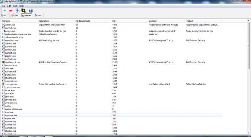

juste une chose il faut laisser LatencyMon fonctionner pendant toute la durée que vous faites des tests avec VDJ et ensuite montrer la copie d'écran !
Posted Fri 13 Apr 12 @ 11:16 am
ok combien de temps faut que je laisse tourner Latency Mon en faisant fonctionner VDJ avant de vous adresser les copies d'écran ?
Posted Fri 13 Apr 12 @ 11:18 am
