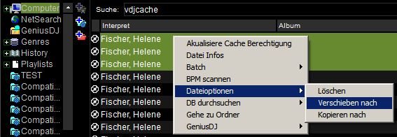

Hallo zusammen,
ich möchte in Zukunft vermehrt NetSearch benutzen. Kann man einstellen, dass die .vdjcache Dateien auf einer externen Festplatte gespeichert und von hier aus benutzt werden? Meine Systemplatte ist nicht sehr groß und daher will ich ungern die Dateien auf Laufwerk C ablegen.
Gruß, Christian

Voreinstellen kann man da leider nichts.
Aber du kannst die vdjcache-Dateien bereits direkt nach dem Herunterladen, oder natürlich auch zu einem beliebigen Zeitpunkt wie unten dargestellt in beliebige Laufwerke und Ordner verschieben.
Das geht ganz einfach mit dem VDJ-Browser:
Suche auf deinem bisherigen Laufwerk (C:\) nach vdjcache-Dateien, markiere und verschiebe diese an einen beliebigen Ort.
Die VDJ-Datenbank zeigt dir daraufhin die Dateien (hier bei meinem Beispiel: drei Dateien) im neuen Laufwerk an.
Nachdem du die Dateien verschoben hast, überprüfst du nochmals die VDJ-Datenbank, räumst sie ggf. auf und reparierst diese!
Mit der Reparatur der Datenbank erstellt VDJ eine neue VirtualDJ Local Database v6 auf deinem neuen "Netsearch"-Laufwerk.

Hallo anachronX,
danke für die super Anleitung. Ich werde es gleich mal ausprobieren.
Steht das schon im Wiki? Wenn nicht frag doch mal, ob es so eingetragen werden kann. Ist wirklich spitze erklärt und hilft bestimmt auch anderen Usern.
