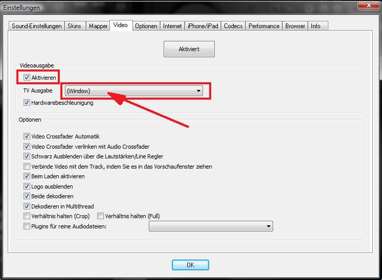

Habe mein Setup unter Video so eingestellt, das bei reinen Audiodateien das Clipbank Plugin aktiviert wird. Dieses ist komplett mit Visuals gefüllt, wo jedes ca. 30sec. lang ist. Starte ich nun ein reines Audiofile beginnt das Plugin auch, aber natürlich nur mit einem Clip. Das heißt nach ca. 30sec. ist mein Screen schwarz. Jetzt müsste ich alle 30 sec. von Hand in das Plugin wechseln, und einen neuen Clip starten.
Geht das irgendwie anders, das die Clips automatisch wechseln und weiterlaufen, bis wieder ein Videofile kommt.
Bei dem VideoSetup sind folgende Häkchen gesetzt.
+ Video Crossfader Automatik
+ Beim Laden aktivieren
+ Schwarz ausblenden über die Lautstärken Line Regler
+ Verhältnis halten ( Full )
+ Plugin für reine Audiodateien: Clipbank
Schön wenn mir einer helfen könnte. Und wie gesagt, mir hilft nur ein MAC Plugin.

Hi
Bekomme das auch mit diesem Plugin noch nicht hin. Wie gesagt, die Plugins laufen alle einzeln in dem Clipbank Plugin, da kann ich aber nichts einstellen. Im Clipbank Random Video Plugin kann ich zwar was einstellen, aber keine Visuals auswählen.
Welches Plugin muss ich nun aktivieren, und welches muss ich im Videoconfig bei reinen Audiodateien einstellen.
Was muss in welchen Plugins eingestellt werden. Es kann ja wohl nicht sein, das ich die visuals alle 30sec. von Hand wechseln und starten muss, damit der Schreen nicht schwarz wird, nachdem sie einmal durchgelaufen sind.

Hast du bei Config/Video die Hardwarebeschleunigung markiert ?
Das ist auch Grafikkarte abhängig, muss minimum 256 MB dedizierte RAM haben auf der Graka.
DirectX 9.0 auch drauf
Gruss Mike
