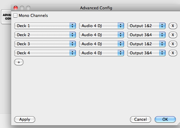

Ich wäre hergegangen und hätte beide Karten in Advanced angelegt. Hier dann vier Kanäle zugewiesen. Fertig.
Posted Tue 03 Apr 12 @ 1:21 pm
und wie weise ich den Decks den jeweiligen Kanälen zu??
Posted Tue 03 Apr 12 @ 1:22 pm
Ich hätte das jetzt so gemacht:
Im zweiten Feld müsste man bei den Decks 3 und 4 die zweite Soundkarte auswählen.
Ist jetzt nur ein Beispiel mit einer Audio 4. Die hatte ich grad zufällig am Mac :)
Posted Tue 03 Apr 12 @ 1:31 pm

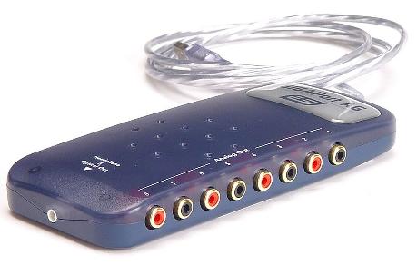

Weil wir ja hier so schön beim Thema Soundkarten sind...
Mir schwirrt da so eine Idee durch den Kopf und bevor ich da ans Werk gehe um die zu verwirklichen frage ich lieber erst mal ob das überhaupt funzt.
Das gute Stück dürfte fast jeder DJ kennen.
Kann man diese USB-Soundkarte "ESI GigaPort AG" auch mit VDJ 7 Full ohne Controller nutzen und wie konfiguriert man das ganze ?
Freue mich auf Eure Beiträge.
Posted Thu 08 Nov 12 @ 9:54 am
Klar geht das ohne Controller....;-)
Eingänge: None
Ausgänge Headphones und dann z.B. ( Master Ch1/ Kopfhörer Ch2)
Soundcard: ESI Gigaport
Jetzt kommt es nur darauf an ob WIN die Soundcarte als Device mit 8 Ausgängen erkennt, oder ob die 8 Ausgänge "virtuell" mit einer mitgeliferten Software generiert werden, da mich in der Produktbeschreibung die Bezeichnung "mobiles 1.1 Interface" etwas irritiert.

Hmmm...ich glaub Windows erkennt die Soundkarte mit all seinen Ausgängen...muß ich doch mal testen gehen.
