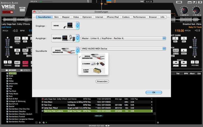

Folgendes sind meine Einstellungen, läuft alles perfekt so. Bin allerdings auf Windows.
Posted Mon 26 Mar 12 @ 8:26 am
du musst das 4out anclicken, danach kannst du die aa anwählen (sovielö ich weiss)

Das (und die Installation der 2.5 Version die mir American Audio zugemailt hat) haben geholfen! Dankeschön!
Schade nur dass das Miniaturbild dennoch nicht erscheint!

Hallo!
Er meint bestimmt das Miniatur Bild der VMS 4 in der Asioeinstellung unter Optionen/Config/ Soundkarten
siehe gepostestes Bild von MCJuli

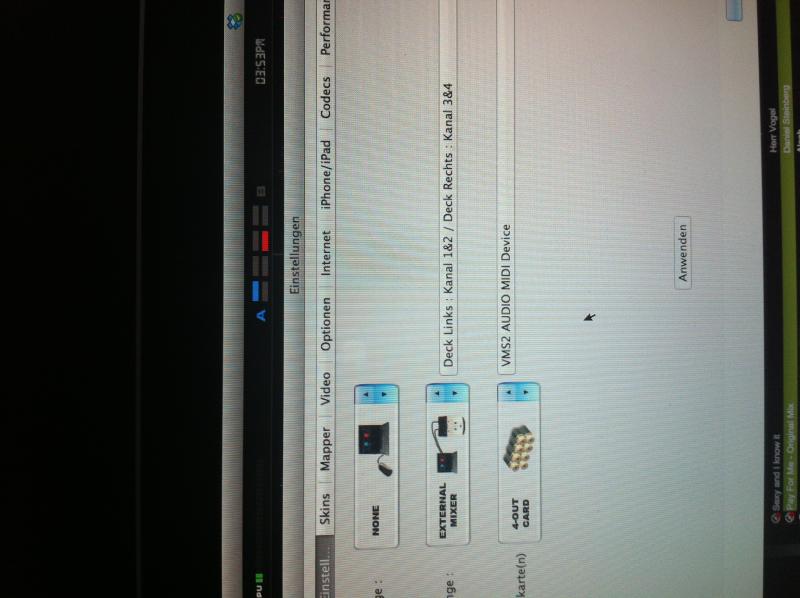

Danke an alle.
Ich habe trotzdem noch das problem mit dem einstellen. (MaC book pro)
Ich habe denke mal alle kabel richtig angeschlossen.
Was muss ich jetzt wie einstellen?

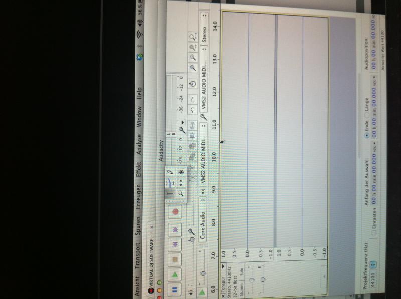

Ich habe das program audacity zum aufnehmen wie muss ich das einstellen?
Fotos wären SEHR hilfreich.
Wie was eingestellt wird in den verschieden programmen.

kannst du bei deinem Deckrouting nicht die VMS als SK einstellen...? oder ist das auf dem Bild die Einstellung für die VMS....?
In audacity als Aufnahmequelle dein RecIn des Rechners einstellen..
Posted Mon 18 Mar 13 @ 11:22 am

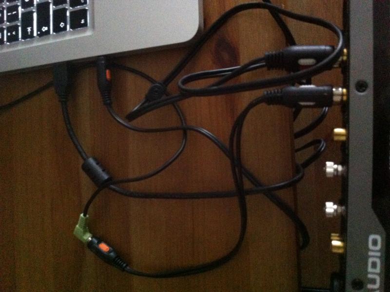

Also wenn deine VMS grundsätzlich mal funktioniert, ist das schon mal ok. Dann mit dem Adapter Stereo Chinch auf Klinke 3,5mm vom Booth Ausgang in den Rec In deines Rechners. In Audacity kannst du als Aufnahmequelle deinen LineIn Einstellung und passt.
Posted Mon 18 Mar 13 @ 12:17 pm
Gut hab ich gemacht.
Nur ich habe ja nur ein audio eigang in meinen mac.
Zählt der auch gleich als audio Aufnahme anschluss?
