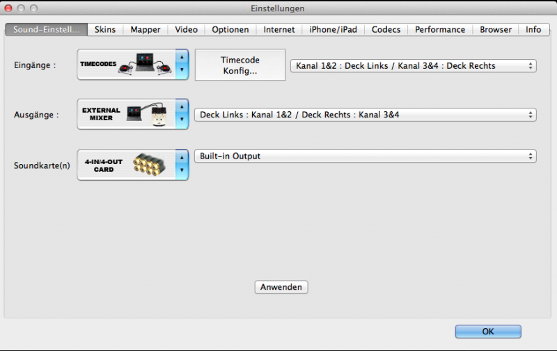

So sollte das ungefähr aussehen:
Anstatt Build-In-Output wählst du die NI aus.

Das ist die Einstellung, wenn du an die Audio 10 nen Mixer dranmachst, wenn du allerdings deine RMX nehmen willst, dann müsste das anders aussehen.
Wie planst du das denn genau?

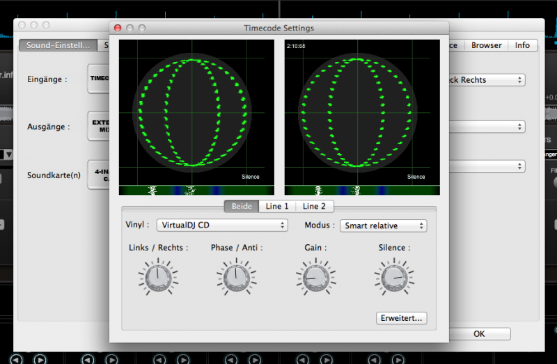

Mach mal nen Screenshot vom Timecodeeinstellungsfenster mit laufendem CD-Player ;)

/Users/alex_2k/Desktop/Bildschirmfoto 2012-03-15 um 19.45.02.png
so das ist das Bild, brauchst du noch mehr? also ich habe festgestellt, wenn ich im skin unter scratch das timecode für die Decks auf off stelle, dann kann ich über das skin play drücken und es spielt auch! aber wenn ich timecode anschalte dann geht nur scratchen über die Decks auf dem Bildschirm.
Posted Thu 15 Mar 12 @ 1:48 pm
so da ist es!
Posted Thu 15 Mar 12 @ 1:49 pm
ich habe den Fehler gefunden! Sielence war sehr weit aufgedreht! timecode läuft jetzt! Aber eine kleine Frage habe ich aber noch! Obwohl ich die Ausgänge so eingestellt habe, das unter 1 und 2 deck a läuft. under 3 und 4 deck b läuft. Was auch alles geht, nur sie Samples kommen nicht über 5 und 6 raus? Aber auch über die anderen Ausgänge kommen die Samples nicht raus!
