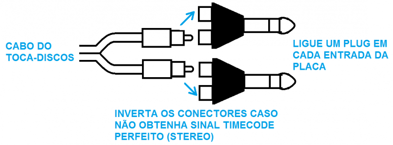

Para usar os adaptadores que indiquei no post anterior, conecte um dos seus toca discos à placa conforme diagrama abaixo:
Mas preferencialmente, seria interessante usar adaptadores mono como o da figura abaixo.

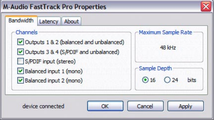

Com VirtualDJ fechado, acesse o gerenciador da placa e proceda conforme abaixo:
Mantenha os botões das entradas para nível LINE.

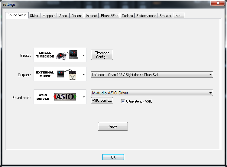

E agora no VirtualDJ, configure como abaixo:
Desta maneira, somente um dos seus toca discos controlará o programa. O toca-disco irá controlar sempre o deck ATIVO, ou seja, o deck selecionado para pré-escuta.

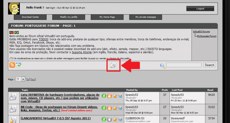

como crio outro topico?
Posted Mon 16 Jul 12 @ 6:52 am
Veja como criar um tópico na figura abaixo, basta clicar no símbolo indicado.
Posted Mon 16 Jul 12 @ 7:35 am
