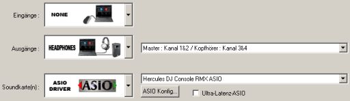

1. Wenn du die Line In der RMX und ggf. zusätzlich ein Mikrofon verwendest, dann geht es z.B. so:

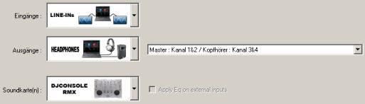

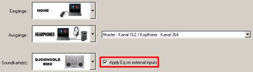

2. Wenn du aus welchen Gründen auch immer mal keine Line In verwendest, dann geht es auch so:
Hier muss unbedingt das markierte Häkchen gesetzt sein, da die RMX sonst in den WDM-Modus schaltet!
Mit gesetztem Häkchen schaltet die RMX ggf. selbstständig in den ASIO-Modus, falls der WDM-Modus aktiv sein sollte.

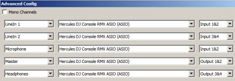

3. Die Advanced Soundkonfig sollte bei Verwendung der Line In und eines Mikrofons so aussehen:
Ich habe alle oben gezeigten Einstellungen bei mir getestet: Alles funktioniert.
Nach einem Neustart von VDJ sprang die RMX nur ein einziges Mal in den WDM-Modus, gefolgt von der VDJ-Fehlermeldung: "Fehler im ASIO-Treiber".
Einmal kurz im Hercules DJ Series Control Panel bei nicht abspielenden Decks auf ASIO geklickt und alles lief wieder.
Allerdings konnte ich diesen "Fehler" des Hercules-Treibers nicht reproduzieren, da er bei folgenden Neustarts von VDJ stets im ASIO-Modus verblieb.

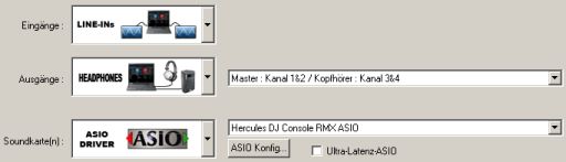

Wow ... ich dachte immer das müsste so aussehen damit der Asio Treiber richtig funzt:

4. Diese Einstellungen gehen natürlich auch:
Allerdings ist hier darauf zu achten, dass im Hercules DJ Series Control Panel bereits der ASIO-Modus eingeschaltet sein muss!
Anderenfalls kommt es zur bekannten Fehlermeldung: "Fehler im ASIO-Treiber".

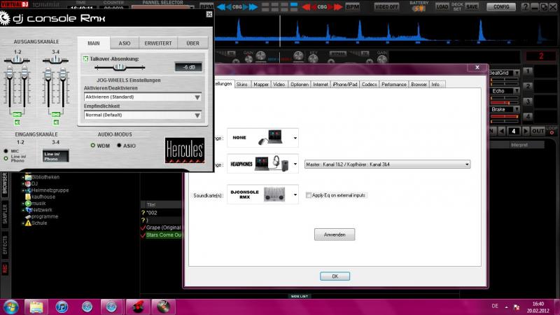

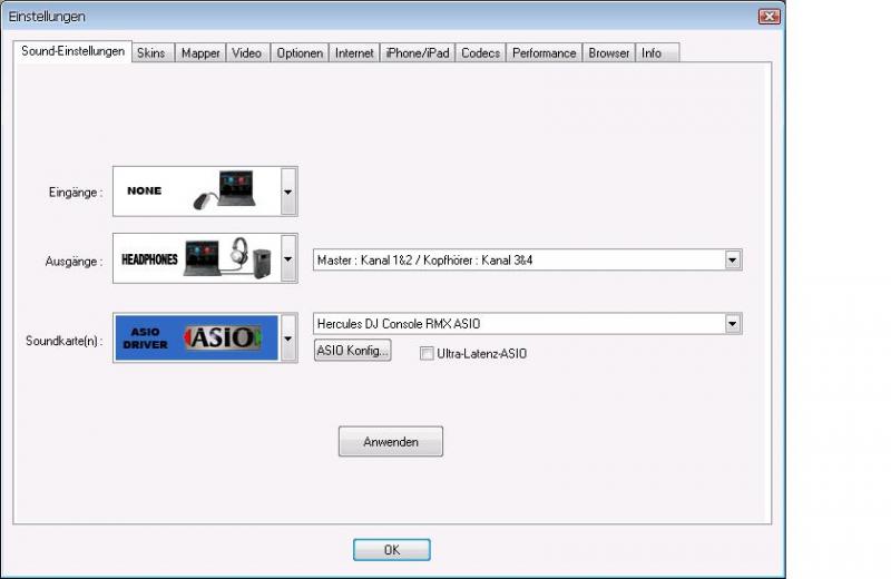

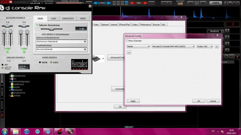

hey, also ich habs versucht, das is i-wie voll komisch
(treiber sind aber alle die letzten)
beim ersten bild mit dem \\\"einfachen\\\" modus klappts...
beim zweiten bild mit den\"erweiterten\" modus klappts nichtmehr ( wenn ich aufn play button drücke fängts nich an zu laufen

Im oberen von dir geposteten Bild musst du noch das oben beschriebene Häkchen setzen und bestätigen damit die RMX in den ASIO-Modus schaltet.
Zu deinem unteren Bildchen hast du PN.

wenn ich im oberen bild das häcken wegmache höre ich nichtsmehr
