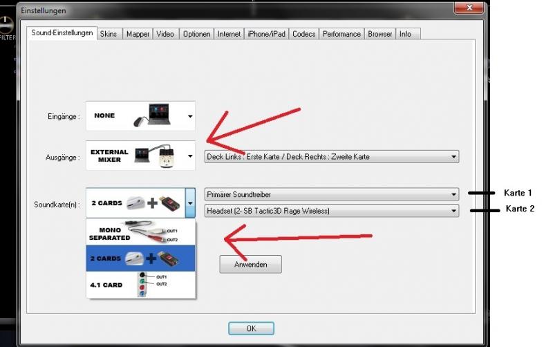

Du mußt eigentlich nur wie hier angezeigt, Deck1 dem einem CDJ zuordnen und Deck2 dem anderen.
Man muß nur aufpassen das man bei Deck2 den gleichen Player erwischt wie bei Deck1
Wenn Du im Anschluß bei einem der CDJs auf den Eject Knopf drückst ändert sich die Zuweisung.
Also wenn zum Beispiel rechts der Player 1 ist und Du den Player1 aber links von Dir haben möchtest!

Hi und so.
welche soundkarte nutzt du denn ?
willst du die von den CDJs nutzen ?
öffne deine soundconfig :
deine CDJs werden ebenfalls BEIDE in der liste der soundkarten angezeigt.
nimm den oberen als erste karte und den unteren als 2te karte.
wenn\'s vertauscht ist, dann umgekehrt :)
grüsse
grüsse
