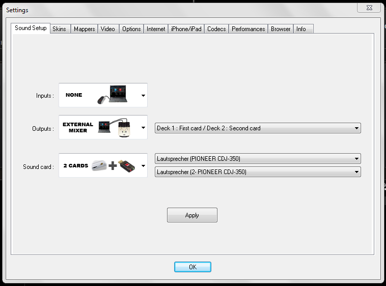

Hier Nochmal die Einstellungen:
Es läuft leider immer noch nicht 100%, der Ton geht teilweise immer noch aus, das kann es ja eigentlich nicht sein!
Hat evtl. doch noch jemand eine Idee?

Wenn ich bei mir meine CDJ400 auswähle, nehme ich bei Sound Card --> Asio und dann jeweils den CDJ Asio, denk nicht, dass die Einstellungen so stimmen, wie du es eingestellt hast.
Bei den Decks musst du dann Asio 1&2 und Asio 3&4 auswählen, wenn du auf Asio und die CDJ-Asio umgestellt hast.
Diese Lautsprecher-Auswahl hab ich bis jetzt bei mir moch nicht gesehen...

Ich hatte das zuvor auch so Eingestellt wie du, diese Einstellung die ich jetzt habe, s.o., war eine Empfehlung von VDJ-Support, nur leider laufen bei mir beide Variationen nicht 100% Einwandfrei. Mit der Einstellung wie ich sie jetzt habe (wie oben in der Abbildung) läuft es teilweise länger ohne auszugehen, aber ich hab dann zwischendurch das Problem das ein Kratzendes Geräusch aus den Boxen kommt, obwohl ich nichts berühre keine Kaber oder Ähnliches, es ist einfach eine Störung!

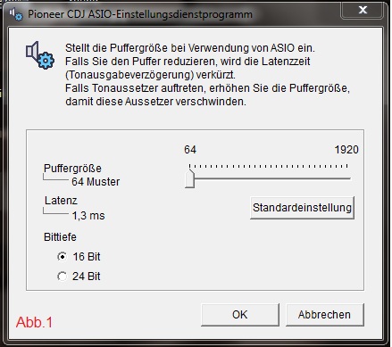

Hast du im Pioneer-Treiber auf 16 Bit gestellt?? Die CDJ350 können nämlich kein 24 Bit! ...Das Pioneer-Konfigurations-Programm müsstest du irgendwo unter Programme finden.
Wenn es zwischendurch knackt, ist der Puffer vielleicht zu niedrig eingestellt, du kannst im Pioneer-Treiber die Frames erhöhen und so die Latenz verlangsamen, Tonaussetzer und Knacksen liegen wohl auch oft daran.

Ich hatte den Treiber auf 16 Bit eingestellt, allerdings den Puffer jetzt nochmal erhöt, das hatte ich zwar schonmal gemacht hatte da, allerdings leider nichts gebracht.

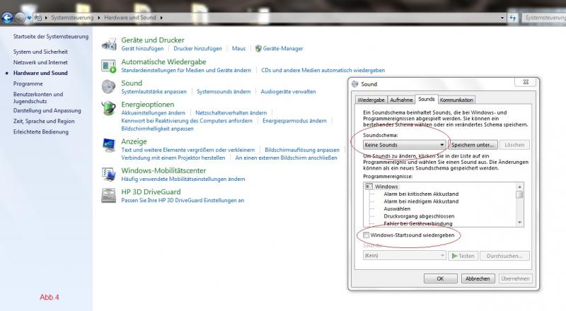

4. Alle Windows Sounds ausschalten siehe Abb.4
5. Die Puffergröße nicht zu hoch einstellen siehe Abb.1 , wobei diese varibel ist, probiert es aus! Bei mir läuft es so ohne Probleme

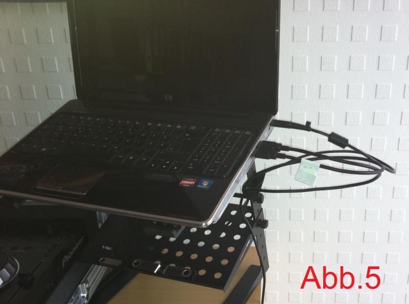

7. Darauf achten das eure Verbindungskabel (USB-Kabel) Spannungsfrei in den USB-Buchsen eures Laptops (PC) stecken. Ich hab meine mit Hilfe von Klettverschlüssen am Laptopständer befestigt, siehe Abb.5

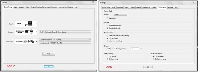

8. Die Sound-Einstellung von VDJ könnt ihr wie in Abb.2 wählen, dann Nutzt ihr die Soundcards der CDJ’s von Pioneer
9. Die Performances könnt Ihr unverändert lassen, diese sollten wie in Abb.3 aussehen
