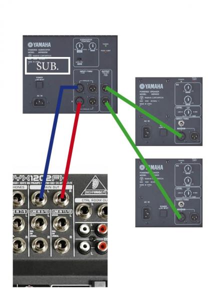

Effectivement pour clarifier le tout il vous faire ceci comme branchement soit :
1 : 2x câbles (sorties de vôtre table de mixage XLR-RCA-JACK) <---> XLR MÂLE
Que vous branchez donc à la sortie de la table de mixage directment dans les 2 entrées INPUT A et B - XLR du caisson
2 : 2x câbles XLR MÂLE <---> XLR MÂLE
Que vous branchez aux sorties du caisson de Bass OUTPUT A - B (le caisson fait un relais sonore en faite) et de la avec 1 câble vous allez sur la colonne de droite et avec l'autre câble sur la colonne de gauche !
Et voila le tour est joué ,-)

Une petite image pour tout ça :
Posted Fri 30 Dec 11 @ 7:34 am
michel franck wrote :
Normalement il faut que tu branché ton sub sur le mixeur , et ensuite tu branche les enceinte sur le sub
exact c'est ce que j'ai dit au debut , bien le schéma
