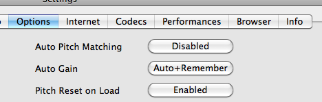

Hola,
Si descargas el idioma ESPAÑOL.xml para el lenguaje de VirtualDJ aparecerá como lo he escrito...también puede decir AUTOPITCH y/o AUTO PITCH MATCHING
EL otro dice PITCH RESET ON LOAD o RESETEO DE PITCH EN CARGA...
Estos deben estar DESHABILITADOS para que el pitch del slider de tu hardware o consola sean los que manejen por completo este parámetro.

en mi caso sale auto pich:siempre y reset picha activado, pues bien los he desactivado y todo igual, a ver me explicare mejor que lo mismo es algo normal o soy muy delicado yo y me obsesiono.., cuando tengo el pitch en medio que esta encendida la luz que indica que está velocidad normal, cuando la paso una rayatia arriba o abajo se apaga, pues pasando esa rayita con el slide es cuando ves moverse los bpm, si estan a mas de esa rayita es cuando es sensible total y puedes jugar, es como si tuviera el margen de esa rayita para que surja efecto a lo que quieres hacer, vamos una tolerancia..
