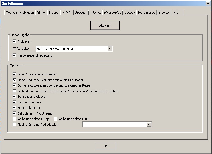

Hmm, irgendwie kann ich kein Bild posten, ich versuchs mal mit dem Link zum Bild:
http://up.picr.de/9025689xgg.jpg
Posted Sun 18 Dec 11 @ 2:18 am

Doch das kann es sein, wenn du nicht die richtige Grafikkarte und genügend Memory hast !
Hier mal die Anforderung eines PC / Laptop um wie bei dir Videomixing zu machen:
MINIMUM system requirements:
Intel® Pentium® 4 or AMD Athlon™ XP
1024x768 resolution
DirectX compatible soundcard
512MB RAM
50MB free on the hard drive
RECOMENDED system requirements:
Intel® Core™ 2 or AMD Athlon™ X2
1280x1024 resolution
Multi-channel DirectX compatible soundcard
1024MB RAM
200MB free on the hard drive
Additional requirements for Video mixing:
2048MB (2GB) RAM
ATI™ or NVIDIA® video card w/256MB of Dedicated DDR3 RAM
Video card must support dual-screen output
Supported Operating System:
MINIMUM: Microsoft® Windows XP SP3 or newer
RECOMMENDED: Microsoft® Windows 7 Professional 32-bit
Microsoft® Windows 95, 98, ME, or older are not supported
Du schreibst nicht wieviel Speicher du hast, für Videomixing sind es mindesten 2 GB RAM.
Falls deine Grafikkarte shared Memory hat, so wird das nichts. Es muss auf der Grafikkarte eigenen Speicher von mind. 256MB haben (dediziert).
Sonst bleibt dir nichts anderes übrig als einen anderen PC anzuschaffen oder schauen ob du eine andere Grafikkarte einbauen kannst.
Und bevor du einen mini Mac kaufst erkundige dich vorher ob dieser auch genügt, nicht das du wieder mit dem gleichen Problem kommst :-)
Gruss Mike

"Shared Memory" ist das Problem !!!
Bessser vorher informieren wenn man weiß was man machen will und dann kaufen !!!
VG Peter

Fazit, dann liegt es an deinem neuen Mini PC, der zu schwach ist mit der Grafikkarte mit shared Memory.Ich glaube wohl kaum, dass der alte IBM shared Memory hat, dies ist erst bei den heutigen PC und Laptop der Fall um kosten zu sparen.
Mit welcher VirtualDJ Version testest du das, zu sehen unter Config / Info. Denn für Vollbild Videomixing braucht es die VirtualDJ Pro Full.
Gruss Mike

du brauchst nicht weiter zu suchen, wenn du shared memory hast dann wird das nix. auch wenn du ein anderes progi nehrmen würdest mit entsprechnedem plugin. wenn dein rechner keine eigenen video ram hat, dann wird das nix.
Braenzu
