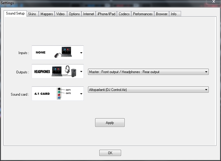

Disponibile l'Hercules Mapper Pack v1.9 che comprende il mapper per la AIR.
Il file "Hercules DJControl Air definition.xml" va copiato dentro:
PC -> C:\Documents and Settings\User Name\My Documents\VirtualDJ\Devices
MAC -> Documents\VirtualDJ\Devices
ed il file "Hercules DJControl Air mapping.xml" va copiato dentro:
PC -> C:\Documents and Settings\User Name\My Documents\VirtualDJ\Mappers
MAC -> Documents\VirtualDJ\Mappers
Download -> http://it.virtualdj.com/addons/8336/Hercules_Mapper_Pack.html
Se non avete la versione PRO regolare non potrete scaricare il mapper.
Il setup audio su VDJ va impostato cosi:
