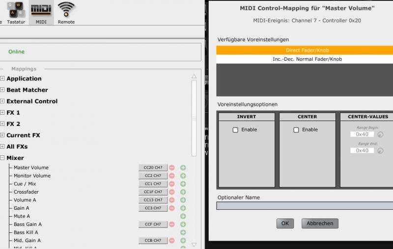

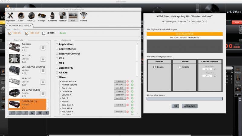

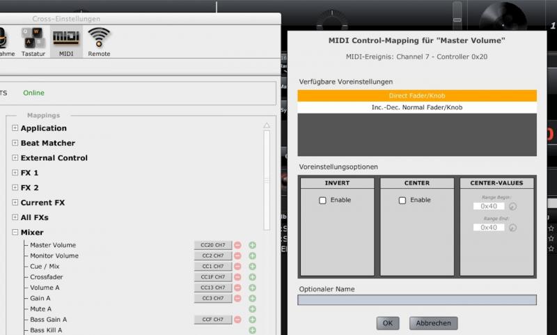

ich hab da mal nen screenshot von cross gemacht wo man das mapping anpassen kann

hatte mir MixvV in der Demo runtergeladen, leider nur 1.7.0 für Mac das Richtige Mapping ist wohl in der 1.7.1 !!!
ich schau morgen mal auf Pc, leider kann ich auf dem Bild nicht erkennen welche Noten das sind!
Bitte schicke das Bild mal per Mail, das wäre ja komisch Pio sagt die senden nix, ich konnte auch nix feststellen, aber aber bei Mixv kommt was

keine Ahnung wie ich das Bild in die pn bekomme :(
Posted Fri 16 Dec 11 @ 12:33 pm
geht auch nicht habe dir meine E-Mail Adresse per pn geschickt ;-) jetzt kann ich aber sehen Danke!
