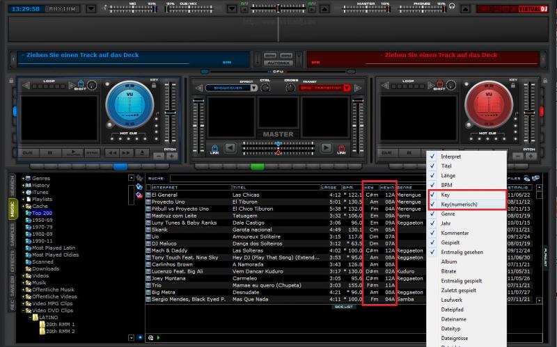

Du kannst beide Anzeigen lassen oder nur den einen Key den du haben willst. Der eine heisst Key und der andere Key(numerisch).
Dann erübrigt sich eine Umrechnungsformel ;-)
Siehe Bild
Siehe auch http://www.harmonic-mixing.com/HowTo.aspx
Gruss Mike

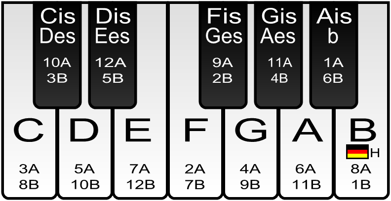

Achja bevor ich vergesse - Ich benötige es da ich auf meinen CDJs nur die Key bezeichnung habe und nicht die Camelot bezeichnung. Da aber viele DJs die Camelot Bezeichnung verwenden habe ich das mal erstellt.
Also - Hier meine Erarbeiteten werte:
Achja wenn nach dem key ein "#" ist einfach die nächst höhere Schwarze taste gemeint ;) (also z.b. C# würde für Cis stehen)

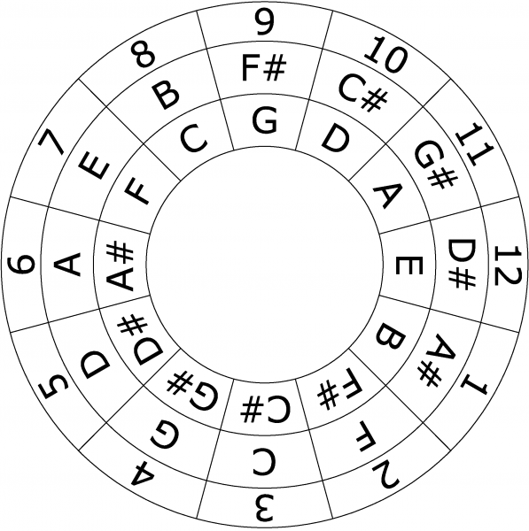

Und hier der Kreis der Carmelot - Philosophie
Ring1 = Nummer des Nummerischen Keys
Ring2 = Tonhöhe bei Moll (Vor der Key-Nummer steht ein A)
Ring3 = Tonhöhe bei Dur (Vor der Key-Nummer steht ein B)
Immer die 3 angrenzenden Felder passen melodisch zu dem aktuellen Feld
Also kann man jederzeit convertieren:
Aktueller song hat "Cm"
"C" ist die Tonhöhe und "m" steht für Moll - Also suchen wir im mittleren ring nach C und erhallten "3" (Tonart-Dur würde den inneresten ring verlangen, wird aber von VDJ nicht analysiert). Da unser song ja moll ist können wir "Cm" als "3A" umschreiben.
Laut dem Camelotprinzip würden jetzt diese Tonarten dazu passen (die 3 angrenzenden felder): "Fm" (2A), "Gm" (4A) und "C#Dur" (3B)
Also viel spaß beim Keymixen!!!

Ih könnt natürlich die bilder runterladen und ausdrucken ;) da hab ich nix dagenen!!!
Die Graphiken sind von mir erstellt und sonst nirgenst zum finden... nur die Graphik von Camelot'schen Kreis, den hab ich neu gezeichnet und die keys von VDJ eingetragen bzw den Key-Notename...
Wie gesagt, untescheiden müsst ihr nocht zwischen "DUR" und "MOLL" den das analysiert VDJ nicht. Aber die meisten songs sind in "MOLL". "DUR" wäre z.b. Rob&Chris - Superheld oder Rob&Chris - Wahnsinn - aber auch nur de refrain ;)

schön und gut . aber falls es dir aufgefallen ist wirst mit der tabelle bei VDJ nicht weit kommen wenn du dich auf die zahlen verlassen willst
da musst du die noch mal um 3 felder verschieben.
Bei VDJ
sieht das ganze so aus.
.......A - B
1 - G# - G
2 - D# - D
3 - A# - A
4 - F - E
5 - C - B
6 - G - F#
7 - D - C#
8 - A - G#
9 - E - D#
10 - B - A#
11 - F# - F
12 - C# - C
kannst selber prüfen. oben ist ja ein schönes bild wo mann das gut sehen kann ;-)

gut zu erkenne C#m = 12A
