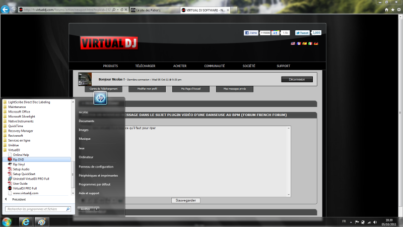

bonjour dans virtualdj il y a tous ce qu\'il faut pour rip :

Wé c'est exact mais ce logiciel renseigne automatiquement le DVD qui est dans le tiroir (sans possibilité de modif) et me demande ou je veux le ripper. Mais il ne convertit que le track 1 (30 secondes), pas possible de sélectionner tout ou partie de ce DVD qui est composé de audio_TS et video_TS. C'est dans ce dernier fichier que j'ai plusieurs fichier en .VOB à ripper (voire en .MOV sur un autre DVD). Quelle est l'astuce ?
