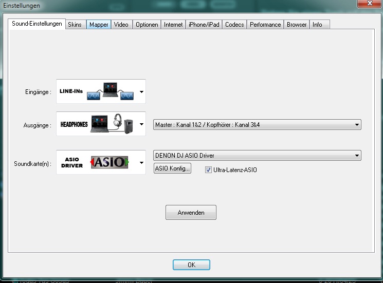

mc 6000 hinten auf pc und pc mix
alle linefader auf usb/midi
config/soundkarte: line in / headphone / asio denon -> ultra latency aktivieren
config denon asio wert auf 128/2ms und in config/performance auch auf 128/2ms
config/optionen -> crossfader deaktivieren
espass haben

mc 6000 hinten auf pc und pc mix (habe ich gemacht)
alle linefader auf usb/midi (habe ich auch gemacht)
config/soundkarte: line in / headphone / (in Virtual DJ Sound-Einstellungen? Line In? - steht auf none - Headphone ist da nicht vorhanden)
asio denon -> ultra latency aktivieren (ist aktiviert)
config denon asio wert auf 128/2ms und in config/performance auch auf 128/2ms (wo muß ich das denn machen ????)
config/optionen -> crossfader deaktivieren (wenn ich das JETZT mache, dann ist höre ich logischerweise beide Decks gleichzeitig.....?)
espass haben (das dauert wohl noch was.... )

gut, ich hatte es etwas anders ..... ich habe es jetzt genauso wie oben abgebildet.... dennoch höre ich im Kopfhörer das gleiche wie das was aus dem Master kommt. Zusätzlich funktioniert der Fader nicht korrekt. Fade ich von links nach rects wird der Sound nur Leiser, wird nicht stumm. ....
Andersrum - von rechts nach links ist es ok... ? Mit dem Cue-Button, mit dem ich sonst nur die Kopfhörerlautstärke regelte, regel ich jetzt die Master-Lautstärke... seltsam. Habe auch mit Split Cue und Pan rumprobiert.... leider nein.

registriere dich hier
http://www.denondj.com/denon-dj-Club.aspx
dann kannst du die firmware 1007 und den neuen asio treiber 2.2.1 saugen
wie die firmware installieren kannst du aus der denon download datei entnehemen.
alle einstellungen wie ich oben beschrieben habe inkl deaktiviertem crossfader in vdj
