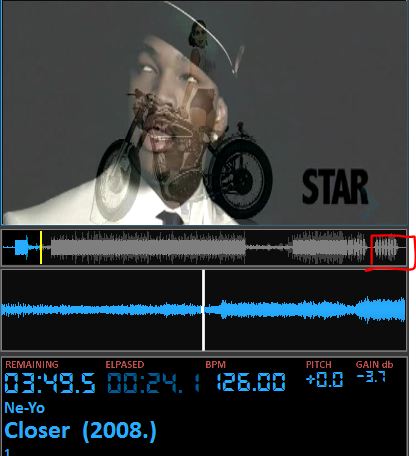

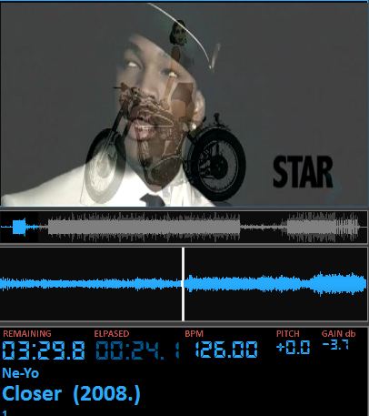

habe eben festgestellt das, wenn ich einen Cue-Punkt setze, sich in VDJ die Video-Datei selbstständig um einige Sekunden verlängert,
schaut euch mal Bild 1 mit, und Bild 2 ohne Cue-Punkt an.

Die Datei ist so lang wie auf dem 2. Bild, ist auch im Media-Player zu sehen, alles wunderbar, alles was danach kommt, 1. Bild, ist so als hätte ich den letzten Teil das Liedes noch einmal hinten dran gehangen, aber halt nur in VDJ und wenn ich Cue-Punkte setze :-(
Allerdings auch nicht bei jeder Datei, habe andere da funzt es, gleiches Dateiformat, MP4
