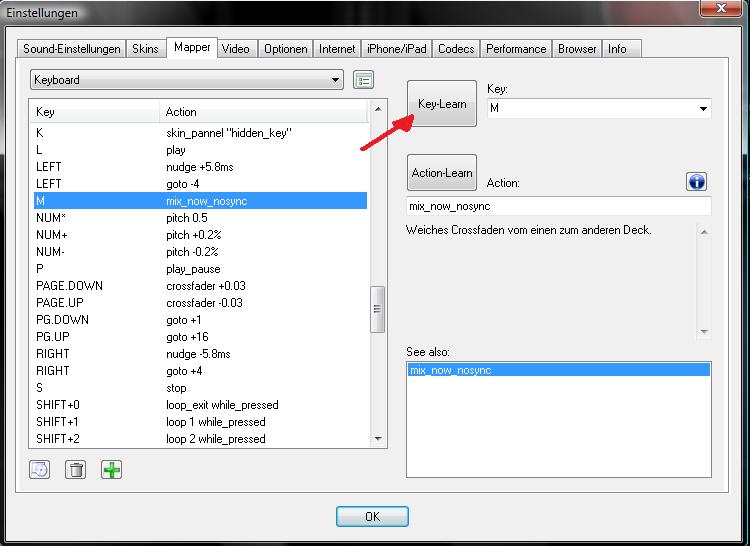

drücke mal die Taste \"M\" oder lege dir eine Tasten Kombination z.B ALT+SPACE mit dem Befehl mix_now_nosync was ein Weiches Crossfaden vom einen zum anderen Deck macht.
Gruss Mike

Hallo,
schau mal beim Screenshot von MikeHJohn. Bei "Page up" und Page down" ist die Action für's manuelle überblenden. Wenn's etwas schneller gehen soll, kannste auch +10% und -10% eingeben oder einen Prozentwert, der deinen Vorstellungen entspricht. Aber, ich bin der Meinung, es sollte schon gemappt sein.(War zumindest bei mir so).
Hatte aber auch Probleme beim Upgrade von 5 auf 7 das beim 7er Skin einiges nicht funktionierte. Erst, als ich alles auf Werkseinstellungen zurücksetzte war's okay.
Gruß
-repie-

Bei Page Up / Page Down muss aber der Song/Clip vorher gestartet werden vor dem Übergang. Mit dem Hotkey M sartet der Song/Clip und die Überblendung geht auch schnell.
Hast die Wahl, kannst auch nur mix_now weiches Crossfaden von der einen Seite zur anderen, nutzt Beatsync, sofern beide den gleichen Beat Wert haben.
Gruss Mike

So, das mit den +10% und -10% war das, was ich gesucht habe. Geht einwandfrei. Danke euch :)
