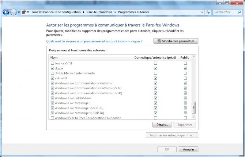

vas dans le Panneau de configuration\Tous les Panneaux de configuration\Pare-feu Windows
et vérifie si vdj est cocher comme le mien

je suis sur mac..
Posted Sun 03 Jul 11 @ 5:25 am
Ha oui autant pour moi.
