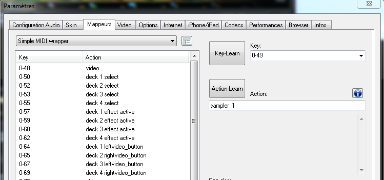

voici ce qui fonctionne deja si quelqu'un a pour le rest je suis preneur
Merci " je cherche encore "
DJ GeeK
DJ GeeK
Posted Fri 01 Jul 11 @ 9:46 am

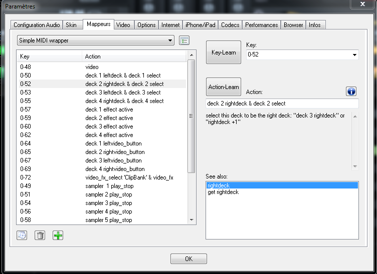

vous êtes dans simple midi wrapper, allez dans keyboard pour prendre exemple pour les samples (sous F1 à F12)
Posted Fri 01 Jul 11 @ 1:28 pm
après plusieurs recherches j ai enfin tout trouvé !
tout fonction a merveille !
si cel peu aider quelqu\'un
DJ GeeK ++
DJ GeeK ++
Posted Fri 01 Jul 11 @ 3:24 pm
