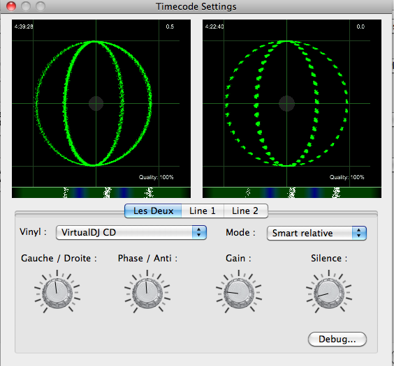

Mes branchements et autres cables semblent corrects... Je regarderais demain sur ma carte son les réglages gain ou phono/lite afin d'avoir un réglage optimum.
Concernant la solution Yann, j'ai tout simplement tout débranché et rebranché et le miracle de l'informatique à fait le reste lol...
Merci quand même à tous pour votre aide

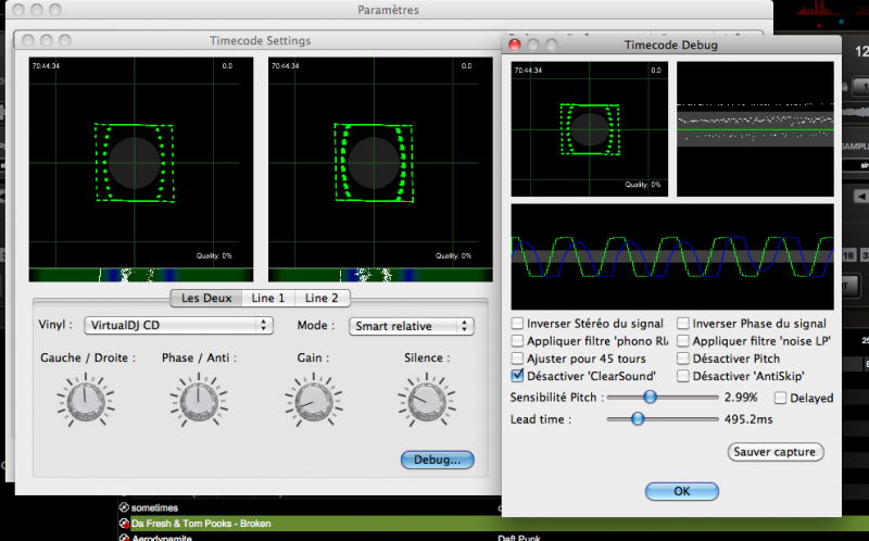

gribouillon wrote :
Quand le signal est carré cela peux venir d'un soucis de "GAIN" pour information ,-)
Donc diminuer le gain et le signal d'entrée est trop fort dans la carte son !
Yan
cantalien wrote :
Purée !!! Tes câbles sont bon ?
Yan
Si c'était le Gain, il aurrai des tous petit cercle. Là je pense vraiment que le signal passe pas corectement : cables, la terre, comutateur line/phono, le cd qui a était mal gravé, réglages du mac ou encore la carte son.....

Bon beh là, je suis confronté à un nouveau probleme... Au niveau de ma carte son j'ai bidouillé le gain mais je ne vois aucune différence sur mon carré qui devrait devenir un cercle... Ensuite niveau branchement je pense pas avoir fait d'erreur...

Et pour te répondre Mabouille pas le GAIN sur VDJ qu'il faut aussi modifier mais le signal d'entrée qui arrive sur ta carte son (avant genre mettre un réducteur de niveau) !
Sinon si le signal est carré as tu vérifié que ton branchement soit correcte pour Droite et Gauche aussi Rouge ou Blanc etc... ?

Oui tu avais été trés claire avant :) donc j'ai vérifié le gain sur ma carte en plus de vérifier sur VDJ. COncernant mes branchements, je suis quasi certains qu'ils sont bons...
La sortie de ma première platine va dans le INput 1 de ma carte et ressort Output 1 sur ma table de mixage et pareil pour la deuxième platine.... Niveau couleurs je suis bon aussi....

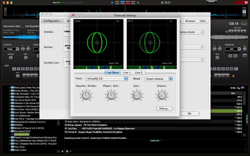

Je viens de changer les timecodes, de grand public je suis passé à pro et la miracle.... Cela semble être bon :)

Oui c\'est vrai, tu avais raison :)... Je t\'en remercie. J\'ai monté les gains comme tu m\'as dit, cela donne ça maintenant... C\'est bon non??
Posted Tue 28 Jun 11 @ 2:16 pm
lol Oui un tout petit peux moins, le but est de jouer sur les Trois bouttons pour avoir le plus beau cercle possible dans le carré. Apres si ton signal est à 100% c'est bon
Posted Tue 28 Jun 11 @ 3:10 pm
