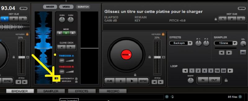

Salut,
Désactive la fonction "Smartscratch" desfois ça marche.
SweatBox
SweatBox
Posted Sun 26 Jun 11 @ 12:12 pm
salut,
je viens de regarder cette fonction n'était pas enclenché
et de plus je viens de constater un autre soucis, je vais avoir du mal a l'expliquer... je place ma cellule au début du sample (en prenant un repère visuel sur le macaron du disque) je fait quelque mouvement ( par exemple les tears en ce moment) et la je constate que mon sample ce décale par rapport au repère pris sur le macaron j'ai essayé en smart, relative et absolute et c'est toujours pareil
Auu secoure svp; que faire, car ça c'est vraiment gênant??
