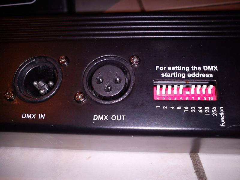

Bonjour,
je possède 2 LEDs bars, lightmaxx
un contrôleur DMX
bien que j'ai cherché le mode d'emploi de la table DMX, j'avoue que son utilisation demeure un mystère!
J'arrive tout juste à utiliser le mode "BLACK OUT" pour le reste si qq1 possède ce genre de table
j'aimerais savoir comment l'utiliser le plus simplement possible, un peu à la manière d'un contrôleur basique
http://www.musicstore.de/is-bin/INTERSHOP.enfinity/WFS/MusicStore-MusicStoreShop-Site/fr_FR/-/BEF/ViewProductDetail-Start?ProductRef=LIG0003975-000@MusicStore-MusicStoreShop
merci d'avance

y faut surtout mettre le fade sur 0, sinon chaque manip va prendre deux plombe :)
et mettre le setting des led sur 1, sur ta photo il est en 32
le dernion "fonction" devrait servir à enclanché le mode dmx ou automatique.

C'est un jeux d'orgues , donc un peu plus complexe a utiliser qu'un simple contrôleur , Mais les possibilités sont toutes autres ....
Tout d'abord , vérifier l'adressage de la Bar led ,
Sur la photo on foit que le dipswitch 16 et On , ce qui correspond au canal 32 du jeux d'orgues.
ensuite vérifiez sur combien de canaux fonctionne la bar led ?
Par exemple :
Canal 1 : dimmer
canal 2 : rouge
canal 3 : bleu
canal 4 : vert
canal 5 : color fading
canal 6 : strobe
donc 6 canaux , soit du canal 32 au canal 38 du jeux d'orgues
le canal 32 correspond au dimmer :
potentiomètre a fond = allumer / potentiomètre a zéro = eteint / potentiomètre au milieu = moitié puissance lumineuse
le canal 33 correspond a la couleur Rouge :
au augmente la puissance avec le potentiomètre de la couleur rouge .
et ainsi de suite ......
Il faut également augmenter le master de la console , et positionner le fade X/Y au milieu .
Ensuite ce n'est que le manuel de la console qui devrait indiquer les combinaisons de touches , bonne chance
dois je mettre les deux bar sur "1" ?
ou la première sur 1 et la deuxième sur 2 ?
les deux Led Bars sur 1 c'est mieux , elle fonctionneront ensemble

Voilà j'ai enfin compris le fonctionnement,c'est supercool, j'avais pas percuté avec l'histoire des canaux et des valeurs fourchette
Je pensais que chaque canal était destiné à un appareil, grmppppff
Finalement c'est encore mieux qu'un simple contrôleur basic
