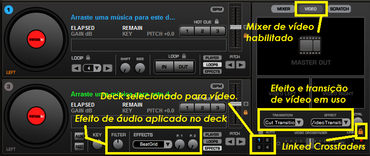

Um arquivo de vídeo possui 2 elementos codificados, um de áudio e outro de vídeo. No box do deck realmente só aparece o efeito relacionado ao componente de áudio do arquivo. Para tratar efeitos e transições que envolvam o componente de vídeo do arquivo, utilize o mixer de vídeo dio VirtualDJ. Na skin padrão, no topo do mixer existem 3 botões: MIXER - VIDEO - SCRATCH. Clique sobre VIDEO e você verá os boxes referentes ao efeito e transição de vídeo.

Pare resolver o problema da parada crítica, tente minha primeira sugestão. Sobre não exibir o vídeo na janela principal, certifique se de ter selecionado corretamente os decks nos quais estão sendo exibidos vídeos no crossfader de vídeo, também associe os crossfaders de áudio e vídeo (botão linked crossfaders).
