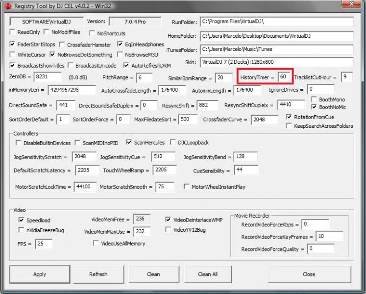

Versuch mal mit dem Registry Tool hier aus dem Plugins Download den History Timer auf 1 zu setzen. Aber dann hast du auch die Tracks in der Liste die du vorhörst.

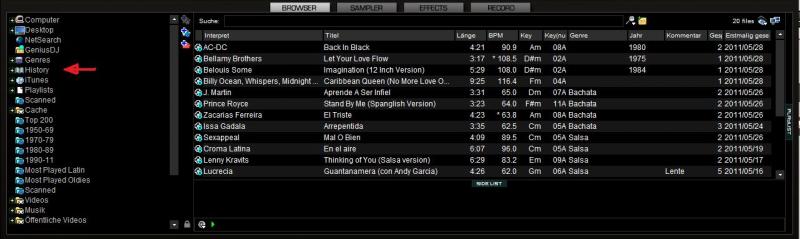

Das ist nicht Richtig was du da schreibst wegen dem History Timer, du meinst den Play Count. Der wird jedesmal, wenn du einen Song spielst um +1 Hochgesetzt.
Den History Timer, der in der Registry Tool sichtbar ist, ist Standart auf 60 gestellt. Das heisst, wenn ein Song mehr als 60 Sekunden gespielt wird (auch Vorhören), dann kommt der Song in die History Liste. Die History Liste findest du im VDJ Browser
Gruss Mike
