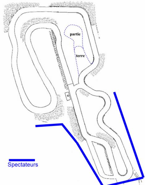

Je cherche des conseils de sonrisation professionel pour un show motorsport sur un circuit. le contrat est signé. cela va etre une grosse journée avec un champion du monde. (pour ne pas le nommé Sébastien LOEB)
Merci d\'avance
Plan du circuit :
Merci d\'avance
Plan du circuit :

Je pense que seul ebe42 pourra vous renseigner, cependant il y a un détail à prendre en compte, le vent, voir le sens du vent. A voir aussi si il y a des tribunes ou ce n'est qu'en plein air, permet de voir si le son sera légèrement retenu par les tribunes ...
Il faudrait donner une estimation de l'aire des spectateurs (à chaque coude en bleu sur votre schéma par exemple) afin de savoir quelles enceintes (puissance) mettre à chaque endroit...
Déjà une chose de sur, les enceintes seront à l'opposé du circuit, direction spectateurs car le bruit des voitures sera supérieur à la sono, mais là tout dépend si il y a des tribunes...
Ce qu'il faudrait sur votre schéma serait une échelle (dimension, 1cm=?) pour donner une approximation ou le plus simple donner une image avec google earth

Bonjour
je sonorise le circuit de la vallée depuis 7 ans (super motard + show motorsport) en ligne 100 volts.
mais cette année je voudrais gagner en qualité et en niveau sonore. pou cela je pensais utilisé mes 10 Mackie SRM 450 V1(400w rms équipé en RCF) avec mon systeme Hf.
ebbe42 = vous en pensez quoi ?
j'ai déjà sonorisé S. Loeb en 2009 au meme endroit en ligne 100 volts (28 projecteurs de son Rondson 30W)
voir le site = http://www.sebastienloeb.com/index.php?option=com_content&task=blogcategory&id=44&idcontent=559&Itemid=60
Pour les fans de Sébastien LOEB je vous donne la date : 10 juillet 2011 circuit de la Vallée 70000 Charmoille
Bonjour
je n'ai pas de plan a l'echelle - il n'y a pas de tribunes - c'est une piste de karting les spectateurs sont debout dans les champs - le nombre de personnes attendu environ (sur la journée) 10 000 (en 2009 il était 6 000)
